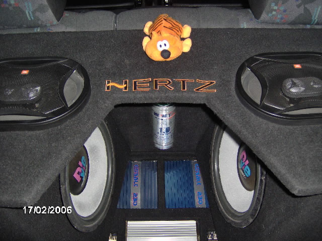

Fronte posteriore:
Elittiche JBL Gto 936e su pianale
Subwoofer n.2 PYLE NW1260 da 30 cm in cassa chiusa .

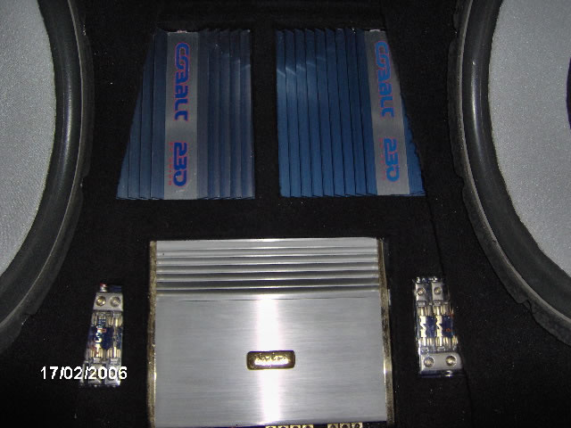

Amplificatori:

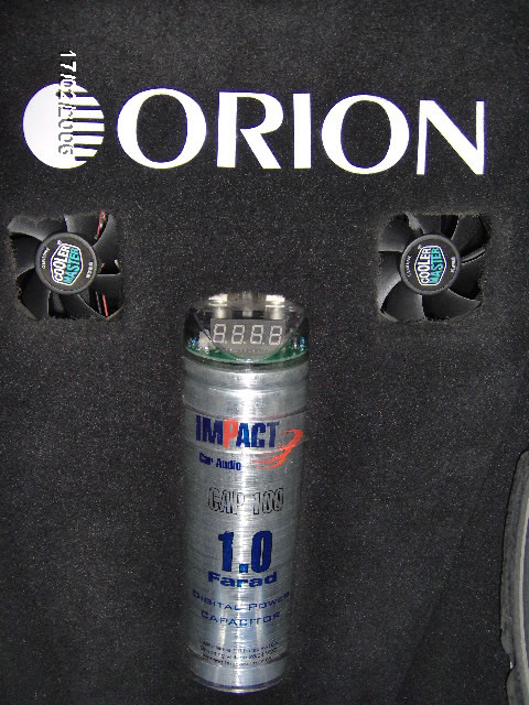

2 amplificatori ORION cobalt 230
Amplificatore SINFONI AMPLItude 45.2 x
Preamplificatore e equalizzatore parametrico MAX P.E.S. 4
Crossover autocostruito con 2 entrate con uscita doppio woofer, e uscita tweeter e midrange.
Condensatore IMPACT digital da 1 Farad
ventilazione: 2 ventole per pc
Cavi pre e corrente della Phonocar, portafusibili Impact, e batteria Optima gialla.

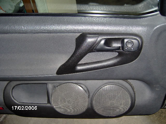

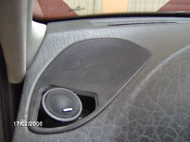

Il baule è stato completamente costruito da me; le portiere le ho rifatte in modo da far accomodare i fantastici woofer da 16,5 cm hertz HV 165 L, e i mid-woofer, sempre da 16,5 cm, della coral HE pwr; ciò dopo aver trattato le portiere stesse con fogli bituminosi e con smorzante spray. Sul cruscotto sono stati adattati anche i supporti per i midrange e per i tweeter, e in più, sempre dal cruscotto, spunta l’eccezionale TME-M750 Alpine lcd.
