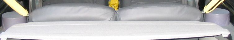

Ciao... ho una twingo del 2002 e mi accingo a montare delle casse posteriori spinte da un alpine 3540. Le predisposizioni da 13cm sono da comprare a parte e si installano ad altezza testa di fianco ai poggiatesta posteriori. Quello che mi chiedo è... è meglio installare dei coassiali oppure spingersi al massimo fino alle frequenze medie in modo da conservare le alte frequenze per il fronte anteriore, ottenendo una scena migliore e non sentendo le voci da dietro?
Per intenderci:

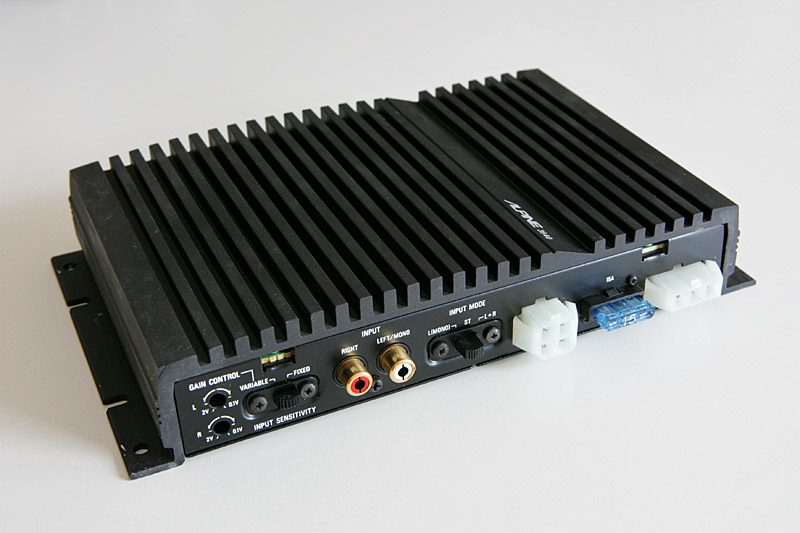

Questo è l'ampli
81,85 KB
