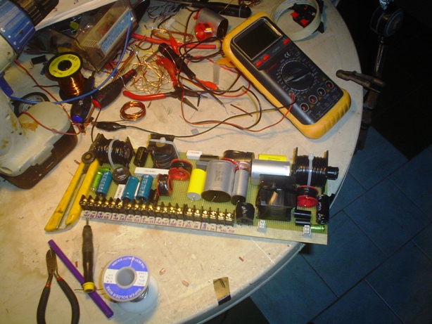

questa è la scheda del mio tre vie:
[Immagine: 2009728222317_DSC04117.JPG]
170,74 KB
non esiste nessuna regola scritta che possa stabilire a tavolino come fare un filtro passivo.
Max mi hai lasciato di stucco! che signor filtro!
ma và.
semplicemente, dovendo filtrare un tre vie tutto in passivo (quindi senza nemmeno il p/a sui wf... da 8"), e senza poter utilizzare nulla di attivo, dall'eq ai ritardi, etc, è ovvio che viene fuori uno schedone impegnativo.
ma lo scopo della foto è un altro. ovvero fare capire perchè si dice sempre che un filtro passivo serio, costruito con criterio, è frutto di analisi audio in abitacolo fatte a dovere, con le giuste interpretazioni dei riscontri satrumentali ottenuti, tenendo conto di cosa implica il resto della catena, dal finale alla sorgente, etc.
non potrai quindi sapere a priori cosa verà fuori, e che tipo di sviluppo (ordini, allineamenti, eventuali attenuazioni e/o linearizzazioni, etc) avrà il filtro medesimo.
quindi il progettarlo a tavolino, è un puro esercizio di abilità saldatoria.

l'utilizzo del filtraggio passivo non lo definirei un'arte elitaria (oddio... saprebbe tanto di massoneria...), ma una necessità per mantenere quella sensazione di realismo, di musicalità calda e suadente, che un filtraggio full active tende ad "asetticizzare".
detto questo, anche il filtraggio in analogico attivo, o in digitale che si voglia, non è scevro da analisi strumentali, orecchio, e infinite prove, se l'obiettivo è una timbrica davvero corretta e una scena e immagine sonore assolutamente reali e credibili.
tornando al nocciolo, resta il fatto che anche un semplice passa basso per un midwf, non è concepibile se non si conoscono perlomeno il modulo d'impedenza del componente in carico acustico, e perlomeno l'inizio della non linearità di risposta acustica dello stesso... e siamo ancora ben lontani dal poterlo definire quale "filtro corretto", dato che tutto il resto della catena non lo stiamo nemmeno considerando.
