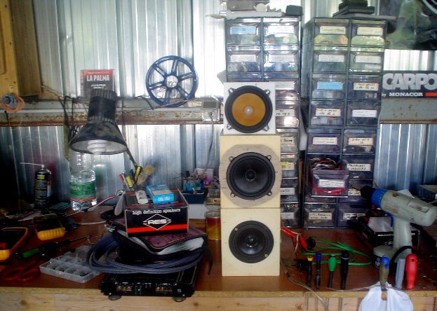

con l'occasione di un paio di giorni senza auto in officina, ieri sera sono riuscito finalmente a testare questo medio.
cono ìn fibra, rifasatore, costruzione abbastanza classica ma molto ben fatta.
messo alla prova sia da solo, che in confronto con due "pezzi da 90" quali il Vifa PL-11 e il Res 12VR4N.
![[Immagine: 2009813102818_DSC08943.JPG]](http://www.professionistidelsuono.net/Public/data/maxtarget/2009813102818_DSC08943.JPG)
172,19 KB
lo speaker in questione è quello in mezzo.
primissima impressione a freddo, e senza alcun rodaggio preventivo:
è un medio. assolutamente un medio. non chiediamogli di fare il mediobasso, la parte molto bassa dello spettro audio non è il suo terreno di scontro.
con un p/a dalla sorgrente a 63hz, e un p/b di linea di 500hz, si nota come il componente effettivamente debba cedere il passo sia al vifa che (in misura minore) al Res. fa davvero fatica a fare il wf.
è un difetto, diranno alcuni..?
assolutamente, no. come detto...è un medio!! e con un p/a di linea a 300hz, e lasciato libero di lavorare verso l'estremo acuto, ecco che svela le sue capacità.
incredibilmente (considerando che costa meno, e che ha un "blasone" decisamente inferiore), ha mostrato una trasparenza eccellente, e un timbro molto più neutro e meno colorato rispetto al pur ottimo vifa. buona la definifione, velocissimo sul transiente. un pelo meno dettagliato del Res sugli strumenti a fiato, dove effettivamente il "giallone" ha davvero pochi rivali...
non ha l'efficienza del Res, la "parte alta" della media ha una grana peena più grossa e ruvida rispetto al mitico 12VR4N, ma nel complesso non ha assolutamente sfigurato. tutt'altro: a fronte di un costo nettamente inferiore (quando i Res erano ancora prodotti) e a un complesso magnetico decisamente meno ingombrante, ha mostrato una buona efficienza, una trasparenza e una timbrica di tutto rispetto, una buonsissima linearità di risposta fino a frequenze altissime, una grana e un corpo di buonissimo livello.
dove infine mi ha davvero stupito, è stato sulla tenuta in potenza: con il p/a a 300hz, si è digerito senza sofferenza alcuna, il gain a manetta del mio RT2200x (quindi sulla soglia dei 100w rms) per un'ora buona.
quindi, a mio personale parere, un ottimo 13.
ciao!
Max
