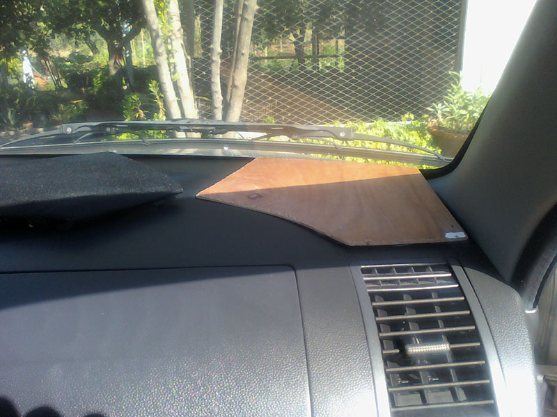

la mia auto ha la predisposizione per woofer da 10cm sul cruscotto agli angoli. Prima di tutto ho smontato la griglia e usata per fare da "sagoma" alle basi dei supporti che così entrano perfettamente nell'incavo di questa

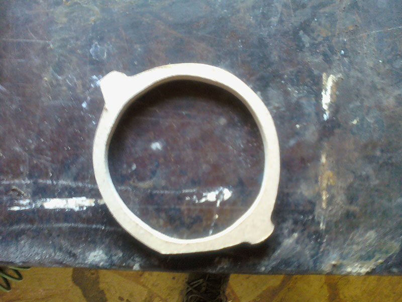

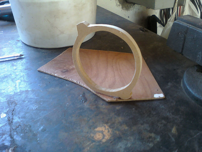

dopo mi sono realizzato i soliti anelli in legno in cui verrà fissato il medio, dopo aver deciso l'orientamento ho incollato l'anello alla basetta usando la colla a caldo

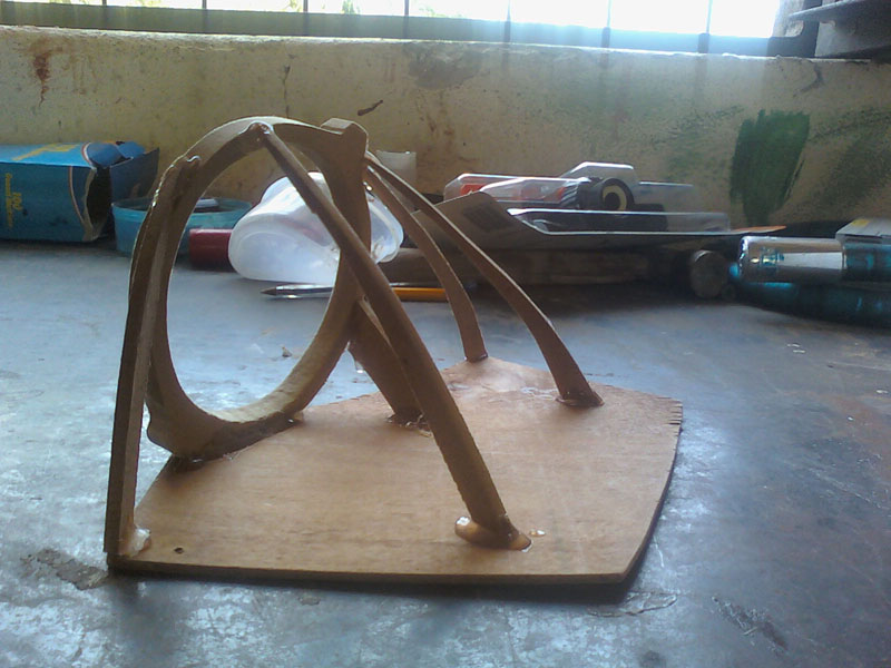

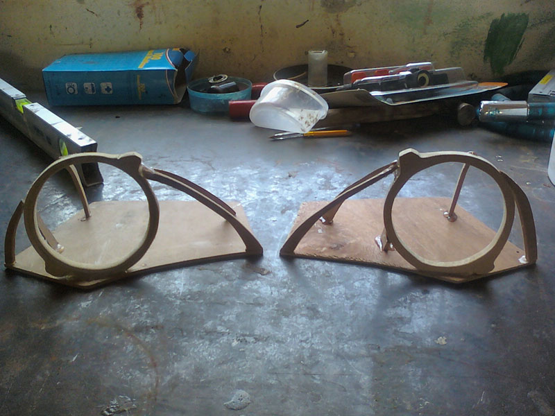

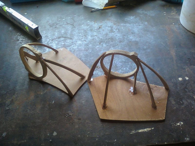

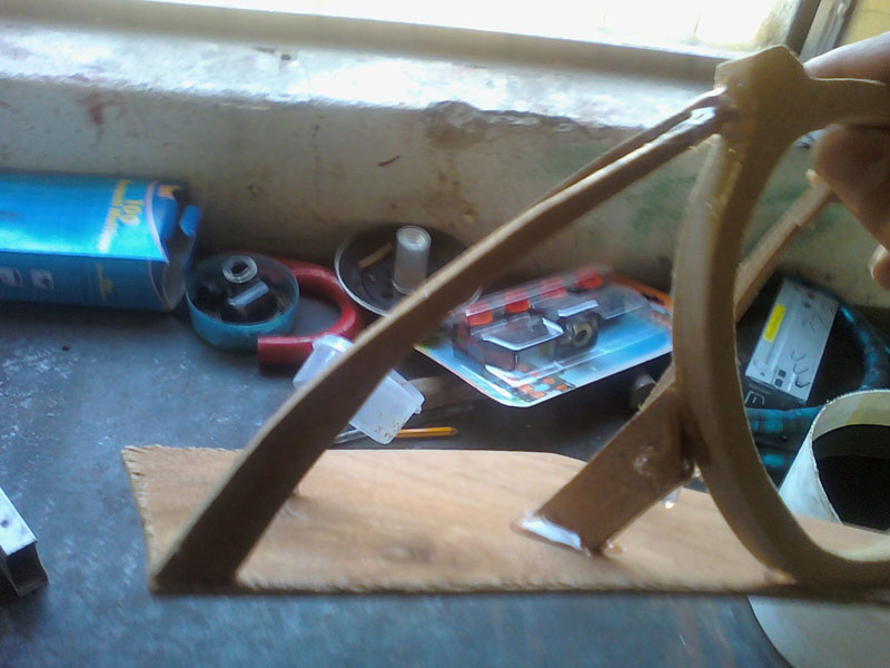

dopo di che ho ritagliato delle "falange" di legno che andranno a creare "lo scheletro" del supporto...questo farà si che il tessuto non
cadrà a piombo dietro l'anello ma avrà una forma un pò più armoniosa ed in più darà stabilità alla struttura

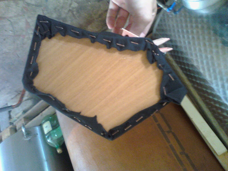

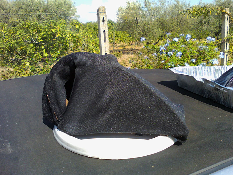

a questo punto stendo sulla struttura il flyss ( della marca AUDIOCOMP ) preso nella sua misura più fina...lo stendo mettendolo in tiro il più possibile... nella parte posteriore della basetta userò una spillatrice da tappezziere senza però far affondare troppo le graffe in modo che dopo la resinatura sia più facile toglierle...fatto ciò si parte con la resinatura impregnando il tessuto finchè non si intrisa completamente di resina......approposito...okkio al flyss che ha un verso....la parte vellutata deve rimanere all'interno della struttura mentre la parte porosa va resinata

una asciugatina al sole...

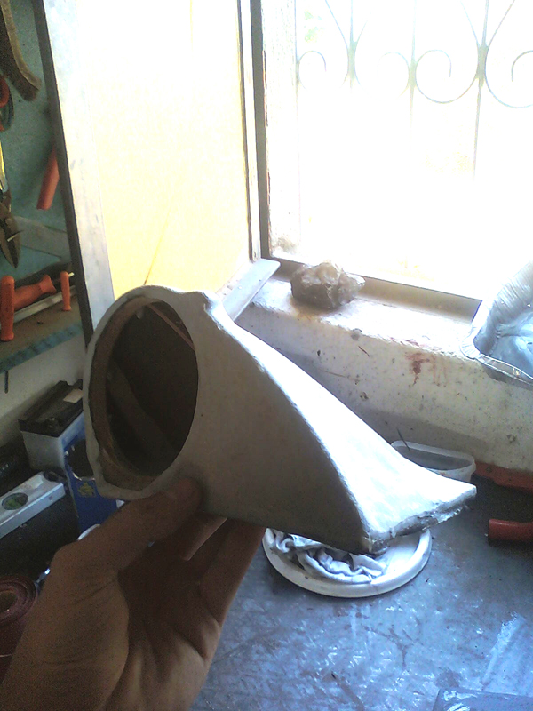

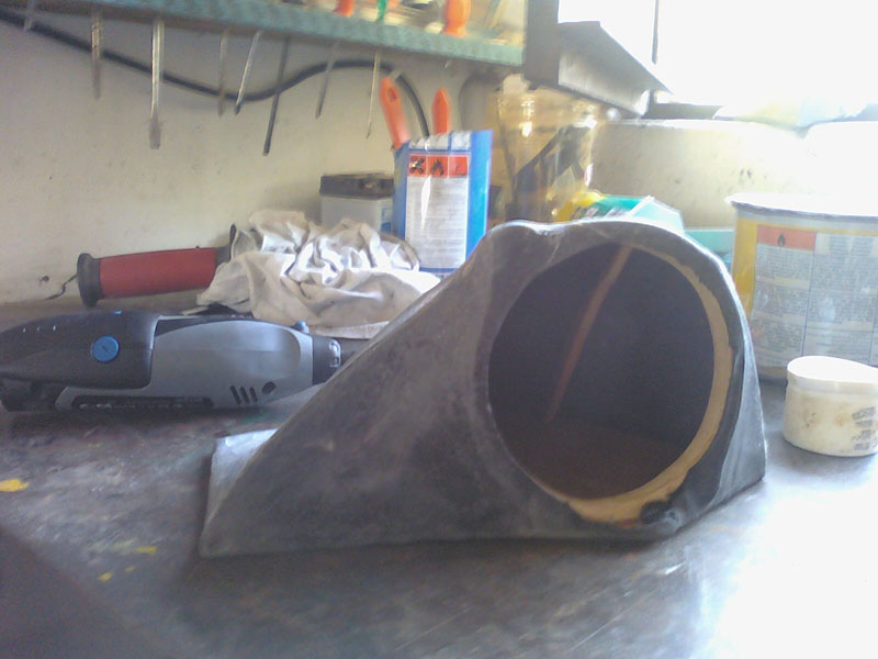

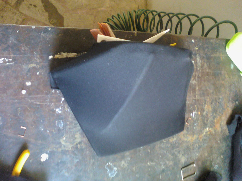

e appena il tutto si asciuga si ritaglia il buco e si tagli il flyss in eccesso nella parte sottostante la basetta...tolgo le graffe e si incomincia a lavorare di stucco e carta abrasiva per lisciare e stondare il tutto....prima la carta a grana spessa, poi a grana fina, poi lo stucco spray
![[Immagine: 20099414940_090827_105906.jpg]](http://www.professionistidelsuono.net/Public/data/seicentowatt/20099414940_090827_105906.jpg)
90,81 KB
ed ecco il risultato...avendo deciso di impellare sinceramente mi sono potuto "permettere" qualche menata in meno riguardo alla uniformità della "rasatura" anke se cmq essendo la pelle molto fina ho dovuto curare abbastanza questo aspetto

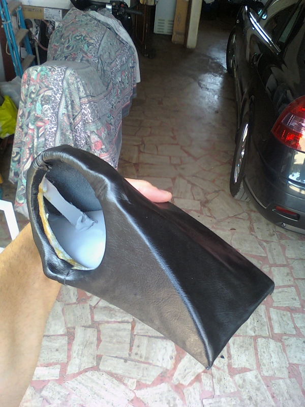

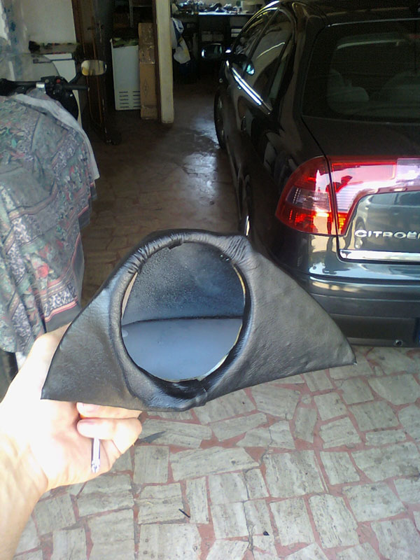

una mano di bostik, pelle ed ecco i supporti......
![[Immagine: 20099415617_090828_120025.jpg]](http://www.professionistidelsuono.net/Public/data/seicentowatt/20099415617_090828_120025.jpg)
132,62 KB
![[Immagine: 2009941526_090828_120045.jpg]](http://www.professionistidelsuono.net/Public/data/seicentowatt/2009941526_090828_120045.jpg)
351,72 KB
la foto è stata scattata appena messa su la pelle....appena il bostik ha tirato a dovere le irregorità sono sparite e il tutto è diventato uniforme...prima di montare ho dato una mano di pasta brax all'interno del supporto in modo da irrigidire la struttura ed evitare risonanze....ecco il risultato montato

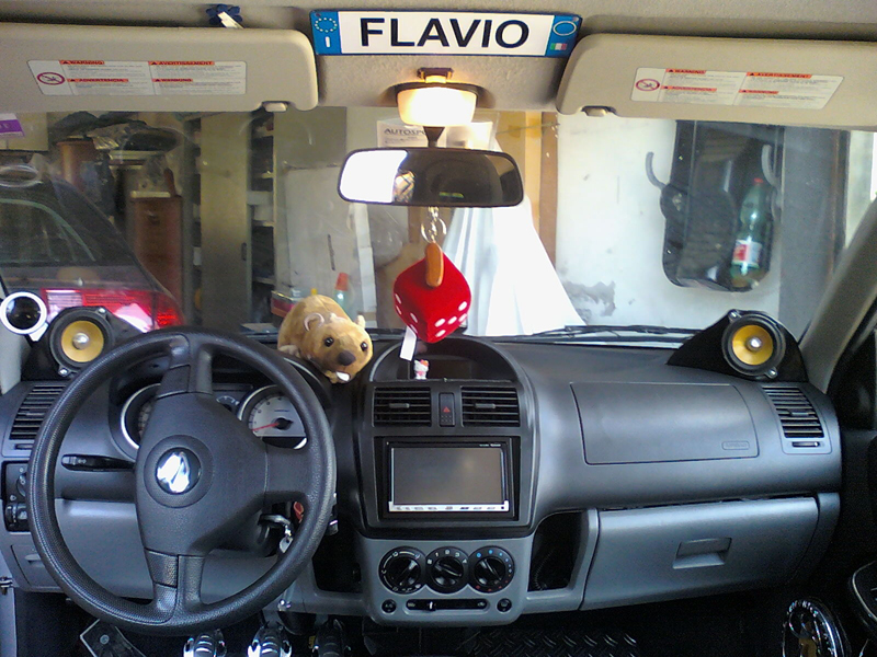

![[Immagine: 20099415341_090829_144458.jpg]](http://www.professionistidelsuono.net/Public/data/seicentowatt/20099415341_090829_144458.jpg)
412,36 KB
