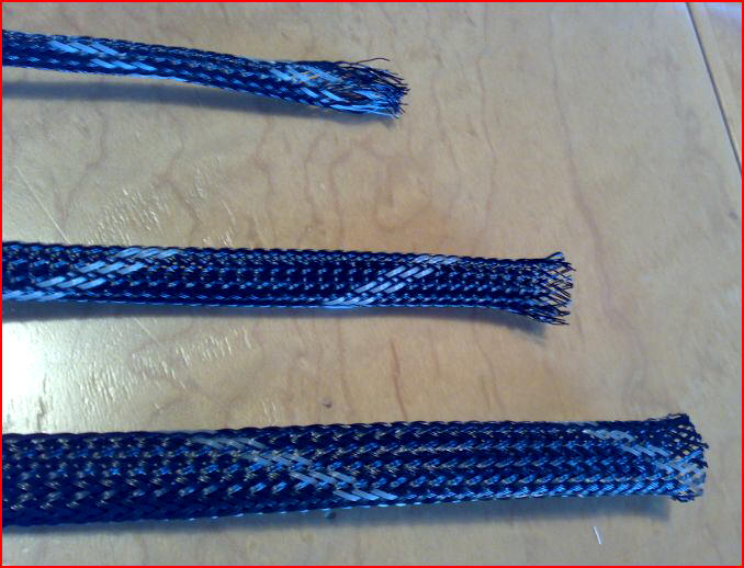

una soluzione al corrugato è la calza a maglie elastiche. Sono antitaglio, antifiamma ed essendo elastiche si adattano a qualsiasi cavo. Vi invio la foto.
<b>Immagine:</b><br />
<br /><font size="1"> 72,47 KB</font id="size1">
