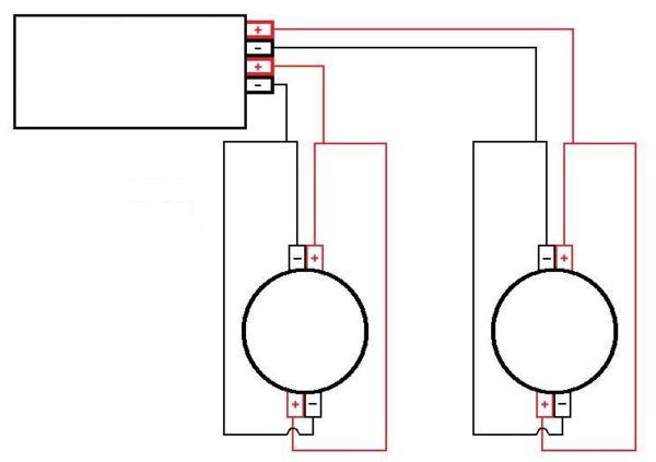

ciao ragazzi, ho qualche problemino con il collegamento dell'ampli con i sub.
ora vi elenco i componenti (se può esservi più utile vi metto anche la marca, fatemi sapere)e poi vi spiego meglio il mio problema:
2 subwoofer 30cm
800watt max/400rms
doppia bobina 4 ohm
ampli
500 watt rms 4 ohm x 1
1000 watt rms 2 ohm x 1
1500 watt rms 1 ohm x 1
ed ecco il problema:
allora sono già due volte che mando l'ampli in assistenza perché tutto di colpo crepa...
avendo due sub con doppia bobina da 4 ohm
e un ampli con 2 canali di uscita ho pensato di collegare in parallelo le bobine...
cioè, da 1 polo positivo dell'ampli ho sdoppiato il cavo e alimento le bobine di un sub e stessa cosa per il polo negativo, sdopppiato và a chiudere il circuito delle due bobine dello stesso sub. Poi con l'altro canale, alimento l'altro sub allo stesso modo.
se non erro l'ampli stà lavorando ad 1 ohm, giusto?
però come vi ho detto già sopra siccome sono già due volte che mando l'ampli in assistenza perché crepa, vorrei sapere se c'è qualcosa di sbagliato nei collegamenti, o perché mi richiede più corrente, più in là cambierò anche la batteria con una specifica, però ho pensato anche di cambiare i collegamenti ai sub per alzare un pò l'impedenza dell'ampli e abbassare un pò la corrente che arriva ai sub. Che collegamenti mi consigliate di fare?
gentili come sempre, qualcuno di voi mi illuminerà
grazie tante
