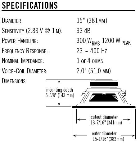

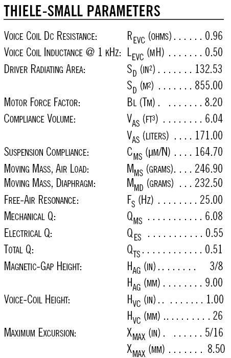

chi mi puo aiutare a trovare diametro e lunghezza migliori per un tubo reflex?[
subwoofer jbl gto 1502d, doppia bobina da 2 ohm, pilotato da ampli 300wrms.
l'incasso che ho attualmente è di forma rettangolare(84cm*51cm*23cm), 99 litri totali, in mdf da 25mm.
parametri del sub sulle immagini in allegato.

leggendo i parametri e considerando una vas e una xmax non eccessivamente alti e un'applicazione sul driver di pochi watt opterei per un reflex largo 10cm e lungo dai 10 ai 15cm!
ricorda che piu lungo è (il tubo) piu sei accordato basso... per una maggior discesa ti consiglio di allungare!
ovviamente per la determinazione dell'effettivo accordo della cassa o usi la famosa la prova del dito (metodo semplice e per niente costoso!!) o ti affidi ad uno strumento di precisione...
è anche probabile che la velocità dell'aria sia troppo elevata e si creino sul reflex degli sbuffi... se non riesci a risolvere allungando/accorciando il condotto allora allarga il buco fino a 12 cm e di conseguenza allunga per ritrovare il giusto accordo

okey.. grazie della risposta.. ma con tubo largo 10 lungo 10 all incirca a ke frequenza sto? strano che sul sito jbl dice di usare un incasso di 99 litri(come il mio) e 2 tubi reflex diametro 10cm lunghezza 33cm. cosi dice fB=30Hz. boh

sei intorno ai 40hz ma l'accordo che andrai a trovare te dipende MOLTO dai tuoi gusti musicali...
in ogni caso la precisione dell'accordo dipende anche dall'acustica dell'auto quindi come si dice ad Arezzo ULLO SOE a che freq precisa sei...
all'incirca sei li sui 40 cn un tubo lungo 10 e 30 con un tubo lungo 30 ma fai la prova del dito e lo vedi te....
