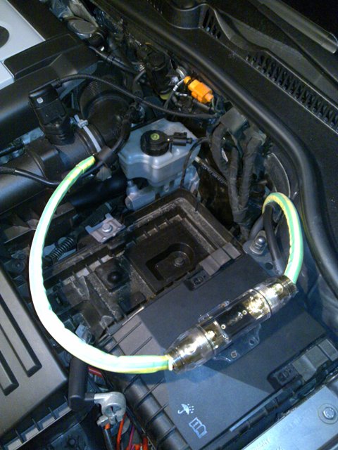

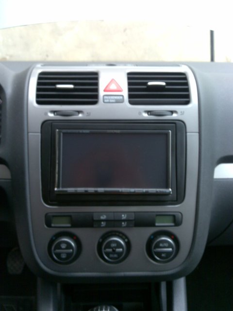

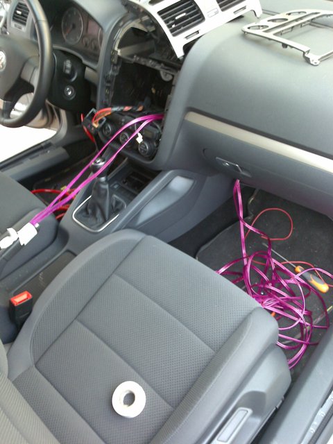

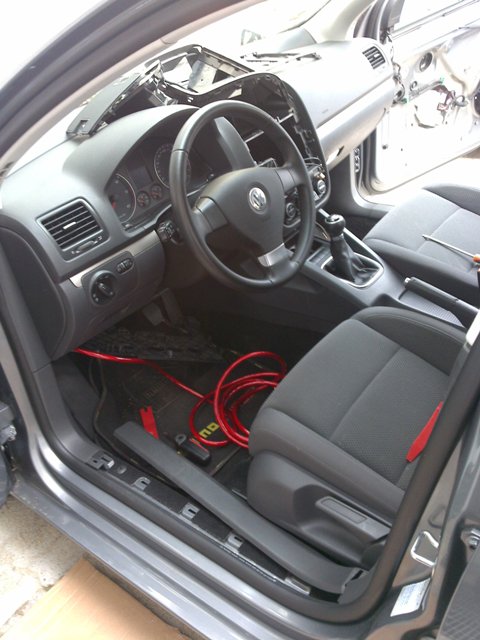

Ciao ragazzi.

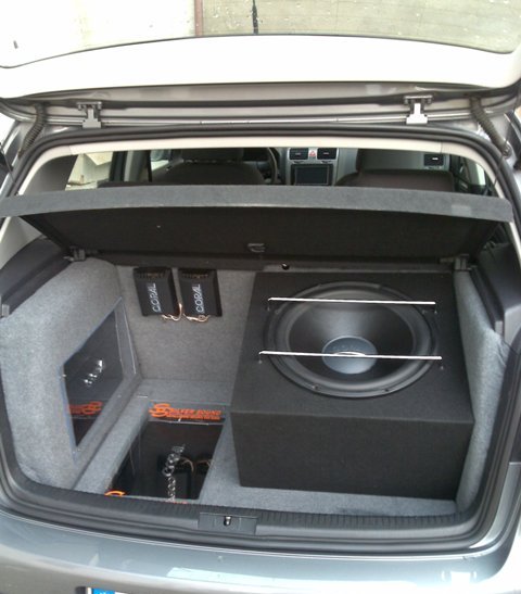

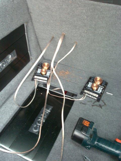

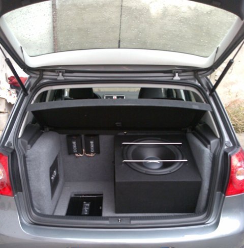

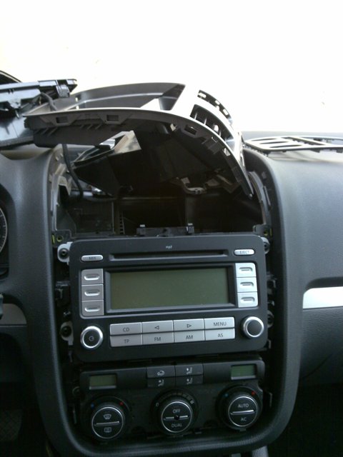

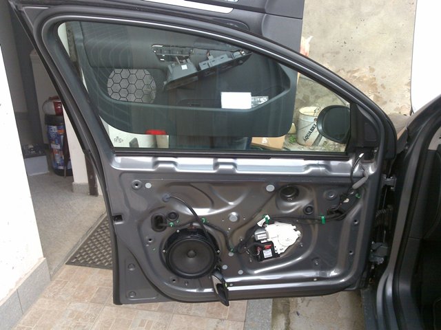

Dietro autorizzazione del proprietario, GILLESGAB27, comincio a descrivere l'impianto progettato e assemblato da me, dato che al momento le foto delle lavorazioni le ho ancora io! [
Si e' scelto assieme al proprietario della splendida Golf serie 5 di restare sul monomarca, per raggiungere l'obbiettivo del miglior Sound Quality possibile.
L'opzione, e' caduta dopo accurate valutazione pratiche ed anche economiche, sulla serie PRX della Coral.
Spinta dai suoi amplificatori serie XTA 215, lasciando il compito "del basso" al corpulento Coral HDS 815.
Premetto che il risultato in termini di ascolto, e' stato stupefacente, sono dei componenti contenenti una qualita' eccellente.

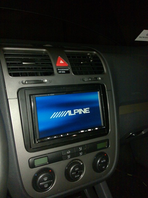

La sorgente e' un' Alpine Iva w505R.
Vi posto qualche foto:
![[Immagine: 2009101021128_07102009360.jpg]](http://www.professionistidelsuono.net/Public/data/SilverBoy/2009101021128_07102009360.jpg)
52,74 KB
![[Immagine: 200910102125_07102009361.jpg]](http://www.professionistidelsuono.net/Public/data/SilverBoy/200910102125_07102009361.jpg)
74,51 KB
![[Immagine: 2009101021246_07102009363.jpg]](http://www.professionistidelsuono.net/Public/data/SilverBoy/2009101021246_07102009363.jpg)
47,57 KB

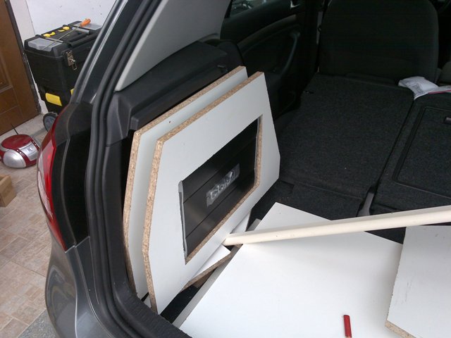

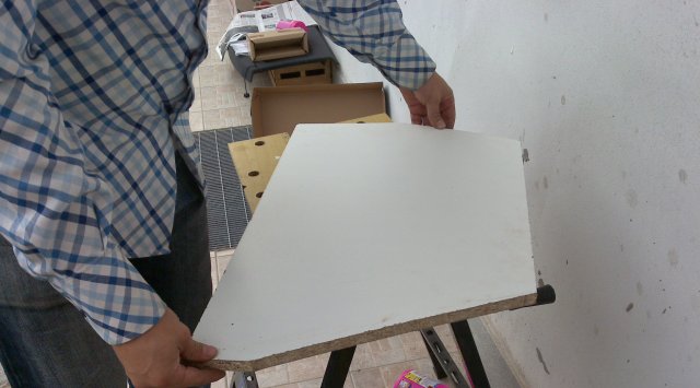

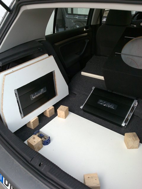

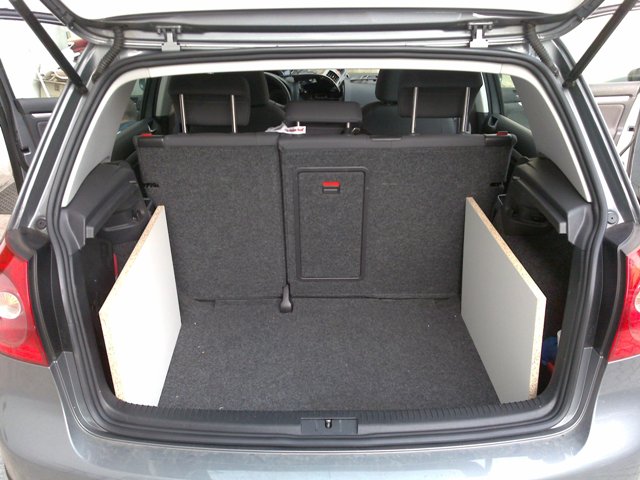

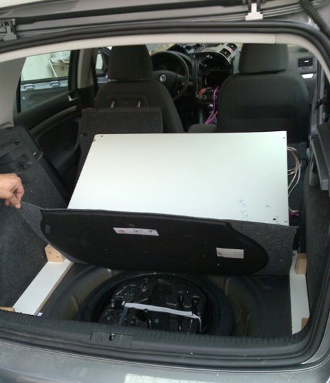

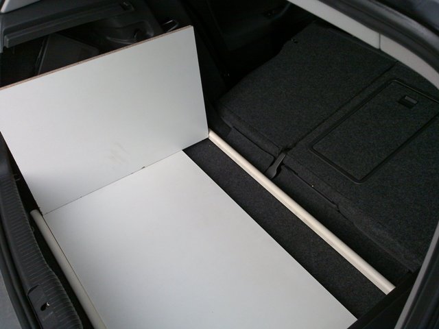

Premetto:il legno bianco che vedete, e' stato semplicemente utilizzato per creare le dime precise, per una simulazione di montaggio.
Il tutto poi e' stato sostituito da MDF tagliato a misura grazie alle precise dime.
