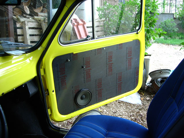

più o meno dovrei fare una cosa simile..mi è stato detto che è inutile comprare il kit e di prendere direttamente i coassiali se nella 500 devo metterli nel modo in cui è mostrato in foto...in pratica quel pannello deve andare tra il lunotto posteriore e i sedili posteriori..

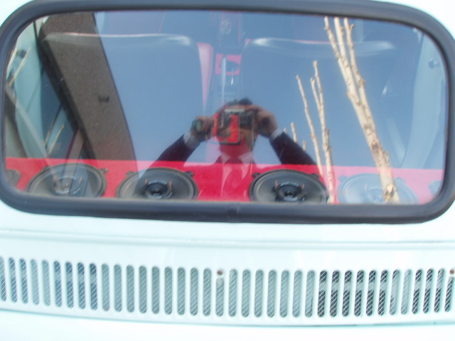

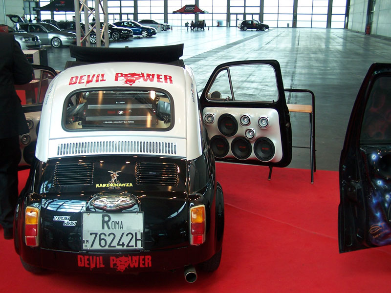

tipo quello che ha fatto questa persona in foto..
78,41 KB
ma lui ha messo 4 casse insieme..
Ahem ma tu se vai a un concerto la musica la ascolti girato di spalle??? [B)]
te lo dico perchè se metti le casse "a pianale" come in foto la musica verrà ovviamente da dietro....mentre se volessi fare un lavoro fatto bene dovresti fare dei supporti davanti (es nelle porte..)

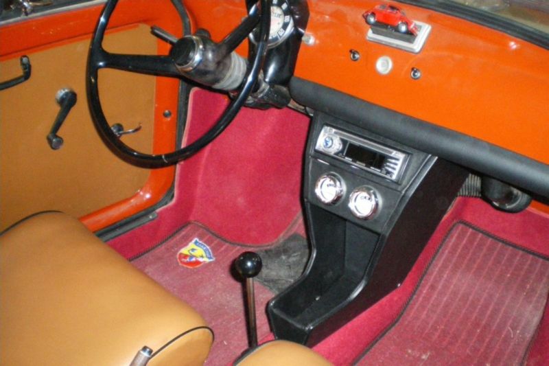

p.s. davanti oltetutto dovrei costruire un mobiletto tipo questo (prendete in considerazione la sagoma esterna..la disposizione di autoradio ed eventuali portaoggetti la vedrei in seguito)..la dentro potrebbe andare nulla?
73,1 KB
Generalmente al retro si mettono solo i sub woofer perchè le frequenze bassisime non sono direzionali e attraversano perdendo poca intensità gli oggetti, su questo forum difficlmente troverai qualcuno che ti sconsiglia un fronte anteriore o di non posizionare l'altoparlanti davanti o al massimo in linea alle tue orecchie, se leggi poi i vari post le coassiali vengono raramente consigliate, qui ti si danno indicazioni per godere la musica in maniera gradevole, poi tu puoi fare ciò che vuoi ed ascoltare la musica male basta che il suono scombinato di questa copra il rumore del motore

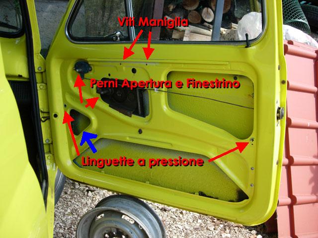

sisi è giustissimo...allora chiedo aiuto...lasciando perdere le coassiali e il pianale posteriore..dalla foto prima si nota lo sportello della 500 e il sedile..quindi si vedono più o meno le distanze..oltretutto c'è il mobiletto centrale che devo fare (tipo quello della foto)..ora..se compro il kit woofer/tweeter (appurato che sarebbe l'eventuale sub in un futuro da mettere nel pianale esterno)...dove potrei metterli?! ...metto un woofer e un tweeter nella portiera e gli altri nell'altra portiera?! oppure i tweeter dovrei posizionarli da qualche altra parte?! ..che so..nel mobiletto...bho..help... [8)]
Nel kit 2 vie woofer e tweeter vanno messi il più vicino possibile... ora il tuo problema di fondo è lo spazio e con il "cinquino" che ti ritrovi è una bella gatta da pelare... gatta che un buon installatore risolverebbe ma a contro di una spesa maggiore (ma anche di una resa maggiore!)... ora non so di dove sei ma a questo punto cercherei un buon installatore, ci farei una chiacchierata, vedi quanto ci vuole e poi valuti.[

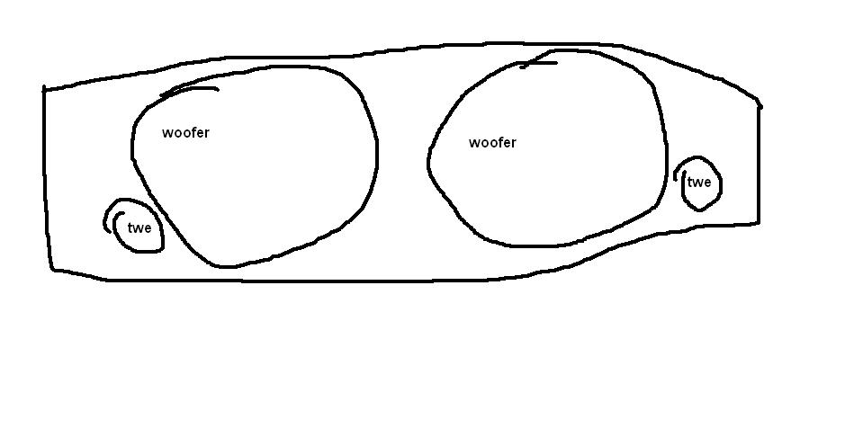

e cmq ..per quanto riguarda i supporti sono fuori dal budget dei 150 euro..i 150 euro li voglio spendere tra stereo e casse..cmq se facessi una cosa simile? andrebbe bene? il tweeter ce lo metterei accanto al woofer che si vede in foto..
91,27 KB
che ne pensate?
Tieni presente che gli autoparlanti sarebbe meglio direzionarli in modo ottimale, basta inclinarli, secondo visto che i tweeter di solito si posizionano abbastanza in alto, il midwoofer và posizionato il più vicino possibile al tweeter, quindi più in alto rispetto alla tua foto. Non fare caso a foto strane quella che vedi sopra non è una 500 fatta in economia ne tantomeno ha componenti di modesto diametro come a te suggeriti.
e se mettessi un 10 cm? ci sono le casse da 10 no? potrebbero andrebbero bene come altezza da mettere in quel "buco" indicato con la freccia blu?
