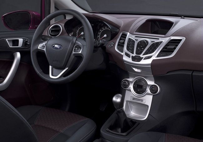

fosse solo la GP, ad avere predisposizioni schifose.
ormai rassegnamoci a veder cose sempre peggiori.
un suggerimento: guardate per esempio la plancia della nuova fiesta:
[Immagine: 20091024131850_nuova-ford-fiesta_6.jpg]
45,58 KB
ma tralasciando l'oggettiva impossibilità o qusi, di sostituire la sorgente; ma davvero esiste gente a cui piace quello schifo di plancia??
...LOL!
bruttissima, un pò stile plasticaccia toyota yaris
sì, è davvero orrenda.
io ho intenzione di acquistare la fiesta, ma non qusta nuova, la prenderò usata, la serie precedente (se la trovo a buon prezzo).
