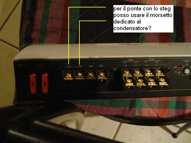

innanzitutto ti ringrazio per la risposta, ok quindi secondo te niente condensatore, quali requisiti per la batteria? le bosh tipo s5 12V 63Ah 610A che ne dici? il cavo di 2 metri e mezzo di lunghezza (awg5 da 17mm2) per il tipo di assorbimento dei due ampli circa 160A, può andare? quindi doppio fusibile da 80A giusto? ti allego la foto del ciare lato alimentazione, il morsetto per il cap posso usarlo per fare il ponte e portare il positivo allo steg?

ok allora 2,5 metri di cavo awg2, per il positivo, fusibile doppio da 80A (totale 160A) a massimo 20 cm dalla batteria, arrivo al bagagliaio, ora, cosa mi consigli? un distributore di corrente o posso usare lo stesso ciare? se passassi dal ciare, il morsetto dedicato al cap, va bene?
