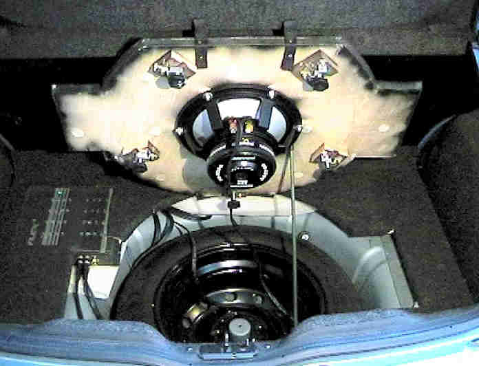

Per le soluzioni 2 e 3 avrei pensato ma qui ancora chiedo consigli all' accoppiata BOSTON G210 (ha bisogno di pochi litri chiusi) + Setg QMOSSII 240.1 (oppure Audiosystem F2 300)...il dubbio principale sopratutto x la soluzione 3 che immagino essere una cosa del genere (e mia preferita xkè non rinuncerei praticamente nemmeno a 1 dmcubo di bauliera):
[Immagine: 20091113191919_Sub%20scorta.jpg]
31,3 KB
E' FUNZIONALE DAL PUNTO DI VISTA ACUSTICO?

sinceramente???
no.... e non mi piace nemmeno un pò...
il sub è un componente che muove molta massa di aria... e ha bisogno di una casetta tutta sua senza alcun sfiato o corto circuito acustica...
pena?? pure un piccolo sfiato può dimezzare il suo rendimento...
guarda ho la tua stessa macchina, e all'inizio ero partito con l'idea di mettere il sub al posto della ruota di scorta. sono andato da un amico che aveva nella sua punto un sub herz nella ruota di scorta e sinceramente ho capito subito che non era quello che cercavo.cosi mi sono accontentato di un t5-10soundstream, in box chiuso 30l che sinceramente andava qusi bene. qusto perchè volevo come te rubare meno spazio possibile nel cofano. in definitiva non del tutto soddisfatto, ho fatto un box doppio refx da 10cm da 110l, poi ho comprato un altro t510 e li ho accoppiati[Big Grin] ottenedo quello che volevo..[Smile]quidi pensaci bene..
