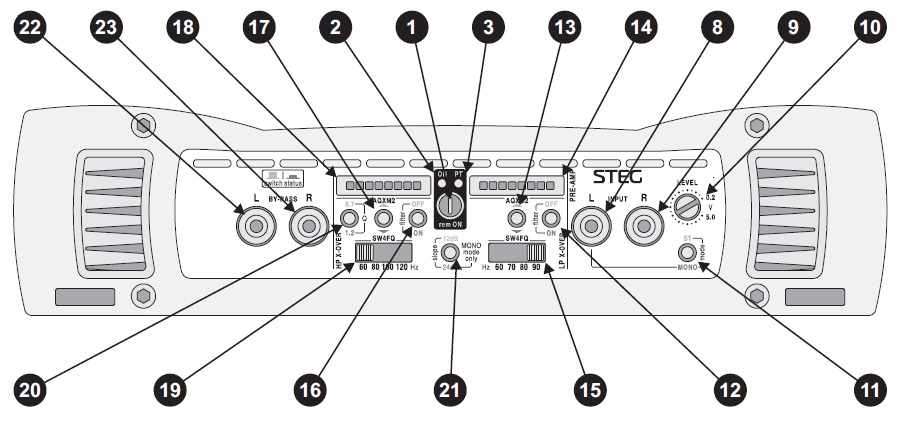

Ok..allora..teniamo in considerazione la figura qui sotto che ho preso dal manuale
[Immagine: 2009125202243_steg.jpg]
111,83 KB
La prima cosa che dobbiamo fare è accertarci che sia attivo il filtro passa basso, il suo interruttore è il numero 12
poi dobbiamo selezionare se vogliamo utilizzare i tagli preimpostati o i modulini che si acquistano a parte..nel nostro caso va bene la prima opzione..quindi il tasto 13 dev'essere premuto
poi possiamo selezionare sull'interruttore 15 la frequenza da 60 a 90 del nostro taglio..
es. se impostiamo 80 l'ampli manderà al sub tutte le frequenze da 0 a 80 hz..
per decidere quale sia la migliore semplicemente abbassa la frequenza di taglio finche
non senti + la voce del cantante provenire dai sub
la parte del filtro passa alto (numeri da 16 a 20) per il momento non ti serve;
attento però che il numero 16 sia disattivato..altrimenti andremo a tagliare le basse frequenze
il numero 21 invece serve x decidere la pendenza del taglio..decidi tu ad orecchio..vale lo stesso discorso di prima..
spero di averti chiarito un pò le idee..se hai altri problemi chiedi pure
