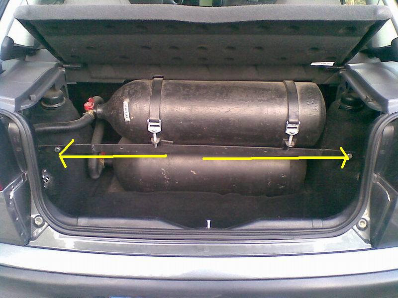

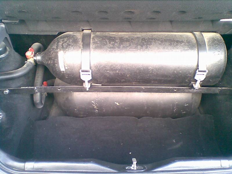

Anche io ho il problema del metano... vediamo che riesco a tirare fuori ora che mi metterò all'opera Big Grin pensavo di mettere i due ampli lateralmente...
<b>Immagine:</b><br />[Immagine: 201012201333_Bombole%201.jpg]<br /><font size="1"> 78,53&nbsp;KB</font id="size1">
<b>Immagine:</b><br />[Immagine: 201012201345_Bombole%202.jpg]<br /><font size="1"> 79,85&nbsp;KB</font id="size1">
certo che nn si fan notare proprio i 2 bomboloni!
E' già... però calcola che con 10€ come media in città sto sui 250km e viaggiando si arriva a 300km senza problemi [Smile] Comunque pensavo di rifare tutto il baule usando del truciolato OSB, mettendo della gomma piuma vicino le bombole e poi rifare tutto il "perimetro" del baule [Smile]
