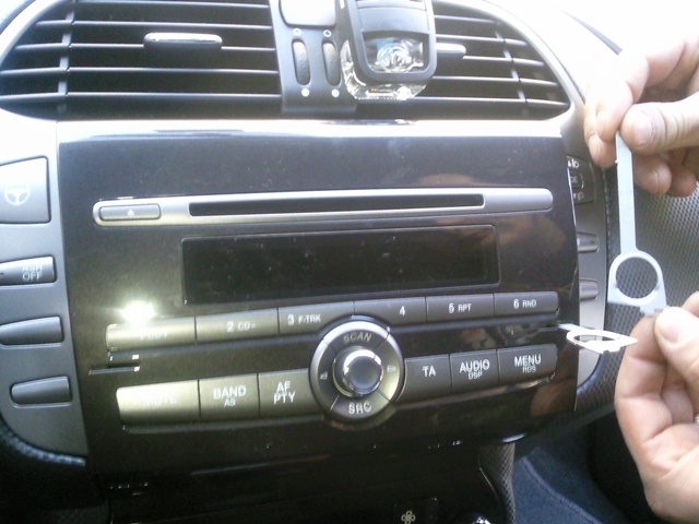

Primo piano dell'autoradio di serie e delle chiavette necessarie per lo smontaggio (3 minuti d'orologio per smontare, a dispetto delle buone mezz'ore perse da molti che erano sprovvisti delle giuste chiavi)
![[Immagine: 2010124155921_Foto0164.jpg]](http://www.professionistidelsuono.net/Public/data/SilverBoy/2010124155921_Foto0164.jpg)

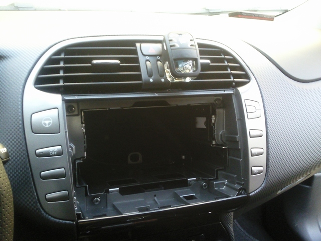

Vano senza autoradio appena rimossa
![[Immagine: 201012416030_Foto0165.jpg]](http://www.professionistidelsuono.net/Public/data/SilverBoy/201012416030_Foto0165.jpg)

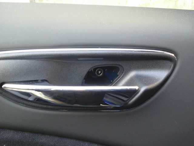

Primo piano maniglia parzialmente smontata
![[Immagine: 201012416122_Foto0166.jpg]](http://www.professionistidelsuono.net/Public/data/SilverBoy/201012416122_Foto0166.jpg)

Prima vite da rimuovere interno leva apertura portiera
![[Immagine: 201012416216_Foto0167.jpg]](http://www.professionistidelsuono.net/Public/data/SilverBoy/201012416216_Foto0167.jpg)

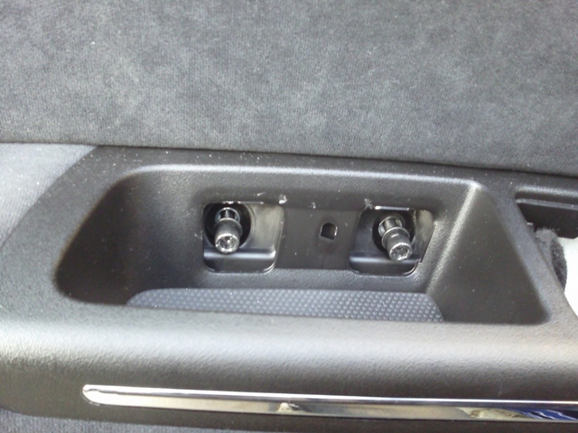

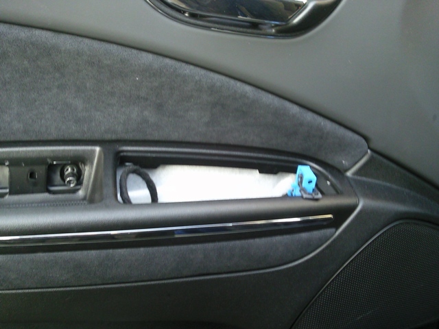

Due viti da rimuovere vano portaogetti maniglia dietro tappo di plastica
![[Immagine: 201012416327_Foto0168.jpg]](http://www.professionistidelsuono.net/Public/data/SilverBoy/201012416327_Foto0168.jpg)
142,01 KB

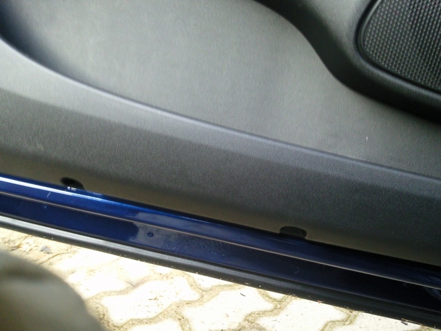

Altre 2 viti sotto portiera
![[Immagine: 201012416437_Foto0169.jpg]](http://www.professionistidelsuono.net/Public/data/SilverBoy/201012416437_Foto0169.jpg)
122,66 KB

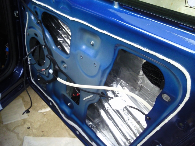

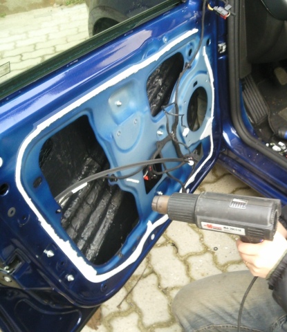

Inizio trattamento Butyflex
![[Immagine: 201012416522_Foto0170.jpg]](http://www.professionistidelsuono.net/Public/data/SilverBoy/201012416522_Foto0170.jpg)
154,5 KB
Primo piano
![[Immagine: 201012416626_Foto0171.jpg]](http://www.professionistidelsuono.net/Public/data/SilverBoy/201012416626_Foto0171.jpg)
148,51 KB

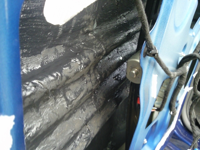

![[Immagine: 201012416715_Foto0172.jpg]](http://www.professionistidelsuono.net/Public/data/SilverBoy/201012416715_Foto0172.jpg)
162,1 KB

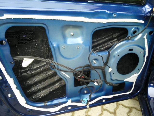

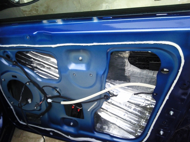

Asciugatura pasta Brax stesa su Butyflex (2 mani)
![[Immagine: 201012416752_Foto0173.jpg]](http://www.professionistidelsuono.net/Public/data/SilverBoy/201012416752_Foto0173.jpg)
102,96 KB
![[Immagine: 201012416920_Foto0174.jpg]](http://www.professionistidelsuono.net/Public/data/SilverBoy/201012416920_Foto0174.jpg)
165,4 KB

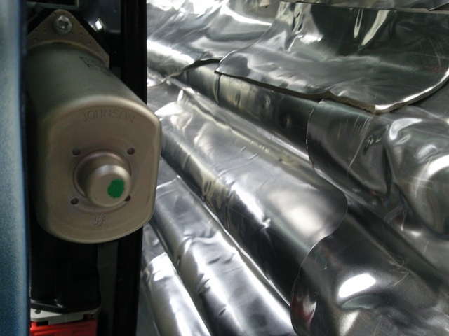

Primo piano
![[Immagine: 201012416952_Foto0175.jpg]](http://www.professionistidelsuono.net/Public/data/SilverBoy/201012416952_Foto0175.jpg)
149,5 KB

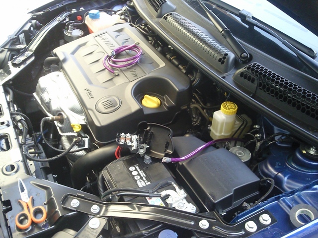

Ingresso alimentazione vano motore
![[Immagine: 2010124161434_Foto0179.jpg]](http://www.professionistidelsuono.net/Public/data/SilverBoy/2010124161434_Foto0179.jpg)

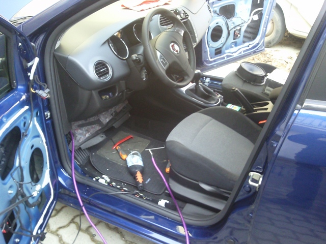

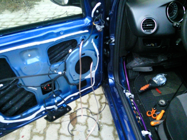

Passaggio cavi potenza 2,5 x 2 in portiera
![[Immagine: 2010124161535_Foto0180.jpg]](http://www.professionistidelsuono.net/Public/data/SilverBoy/2010124161535_Foto0180.jpg)
175,44 KB

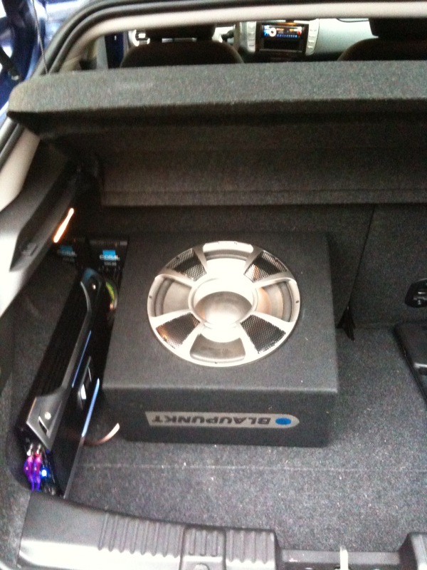

Posizionamento elementi in baule (Subwoofer gia' in possesso di Tury)
![[Immagine: 2010124161839_foto%203.jpg]](http://www.professionistidelsuono.net/Public/data/SilverBoy/2010124161839_foto%203.jpg)
154,33 KB

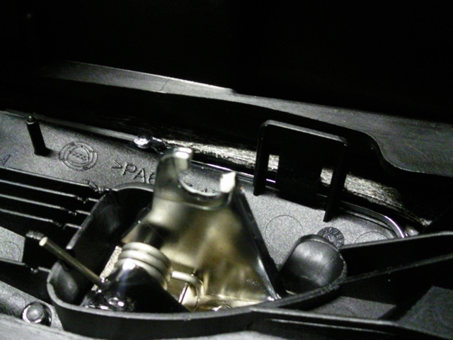

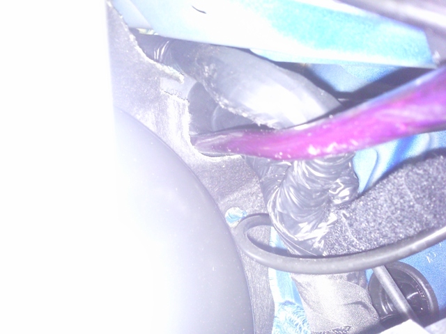

In ultimo una piccola accortezza per tutti coloro che si appresteranno a smontare i pannelli della Nuova Bravo
![[Immagine: 2010124162026_Foto0184.jpg]](http://www.professionistidelsuono.net/Public/data/SilverBoy/2010124162026_Foto0184.jpg)
144,78 KB
La nuova Bravo ha un difetto congenito.
Quello che vedete in foto e' l'anello della maniglia dove si aggancia il cavo apri porta.
Da notizie ricevute da officina autorizzata Fiat, sono il punto debole di questa vettura.
Difatti appena smontata la portiera l'abbiamo trovato lesionato in due punti, e percio' abbiamo adottato una piccola modifica momentanea fino alla sua sostituzione in garanzia.
A presto risentirci
