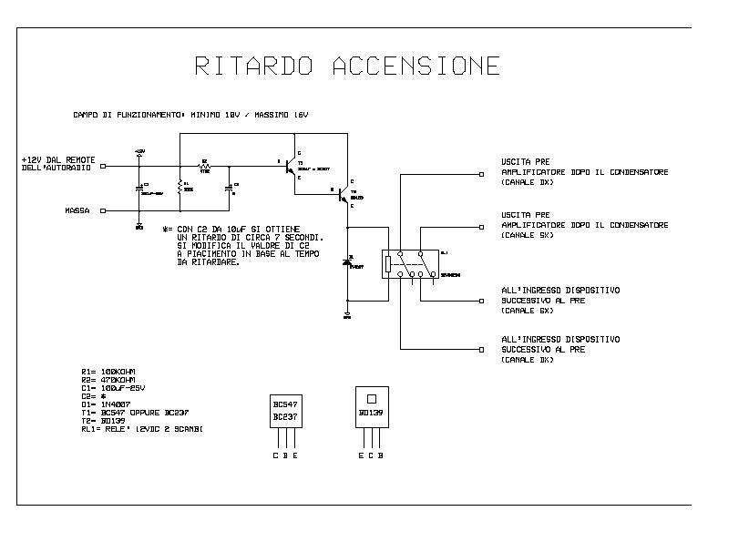

si potrebbe anche utilizzare una circuitazione di ritardo per evitare bump di accensione.
Praticamente i relè attivano gli altoparlanti dopo l'avvenuta accensione degli ampli.
Lo schema qui sotto riporta un collegamento ai pre ma meglio agire direttamente sulle casse.

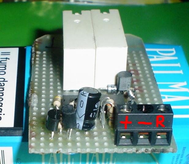

pronti...
![[Immagine: 20102190238_antibump2.JPG]](http://www.professionistidelsuono.net/Public/data/maxtarget/20102190238_antibump2.JPG)
46,77 KB
46,77 KB
]19-02-2010, 17:40
avete un'immagine più grande del ritardo accensione? perchè in quelle dimensioni non si leggono bene i dati dei componenti
