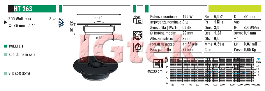

HT263
<b>Immagine:</b><br />
<br /><font size="1"> 100,47 KB</font id="size1">
Mi aiutereste a calcolare il volume delle casse ed il relativo crossover?

HT263
<br /><font size="1"> 100,47 KB</font id="size1">Mi aiutereste a calcolare il volume delle casse ed il relativo crossover?
