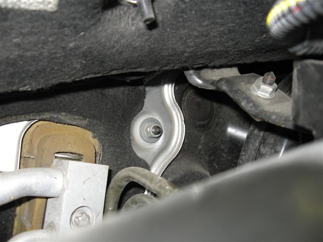

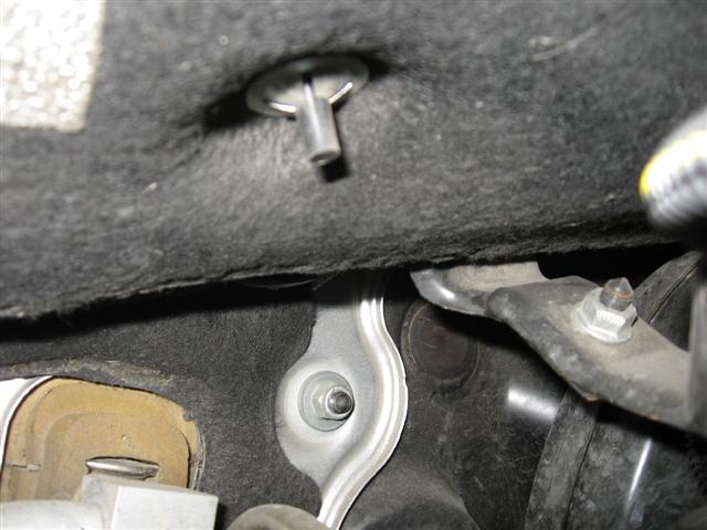

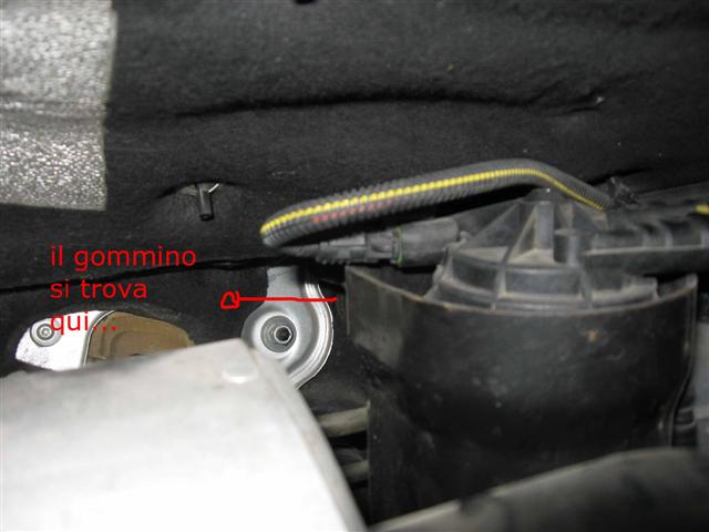

stamattina mi sono rimesso con calma a vedere bene bene.. è questo il gommino vero??? se si, si trova esattamente dietro il filtro del gasolio...
si e quello il gommino!!!vai tranuillo!
