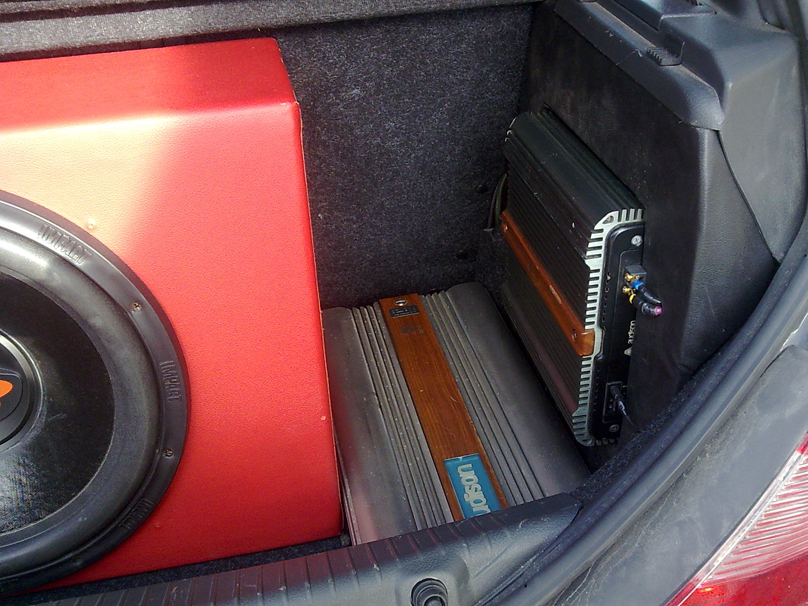

(ho 2 ampli audison-vr 206,vrx4300)(kit 2vie 100 watt ant,sub impact 4715 post 400 watt)
scusate tutte le mie curiosita ma sono sepre in lavorazione
al momento ho inserito nei fianchetti costruiti da me il vr 206 e sto apettando per vedere se mettere nel fianchetto sinistro un condensatore...aspetto vostre notizie..
sorgente jv kd sh 1000
amplificaotri audison 4.300 e vr 206
kit ant impact rgw 6638
kit post impact pg66s
sub impact 4715 in cassa.
sapete dove si possono trovare i ricambi per il vrx? ho crepato la targhetta di legno!!![V]
