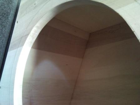

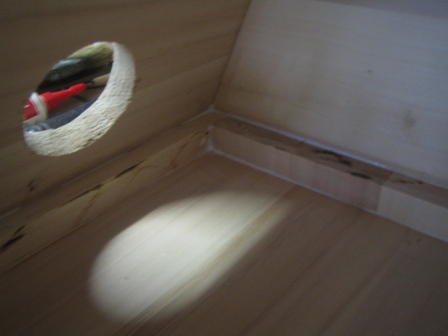

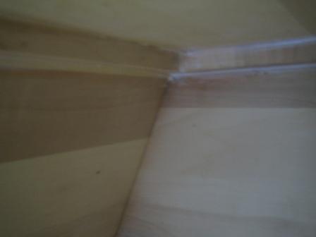

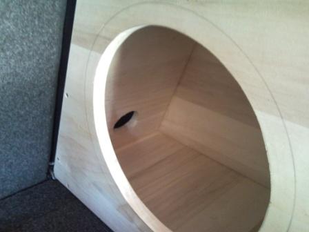

appunto forno volevo dire che tra il multistrato e questo non credo ci sia molta differenza no?
costa piu dell'mdf ma ne vale la pena...
Queste sono le sezioni dei legni, a partire dall'alto:
-legno lamellare di pioppo
-multistrato
-mdf(in sezione non lo potevo fotografare)
143,31 KB

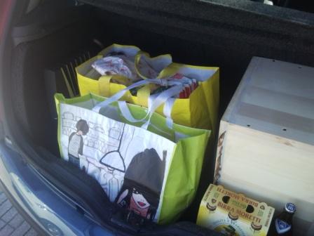

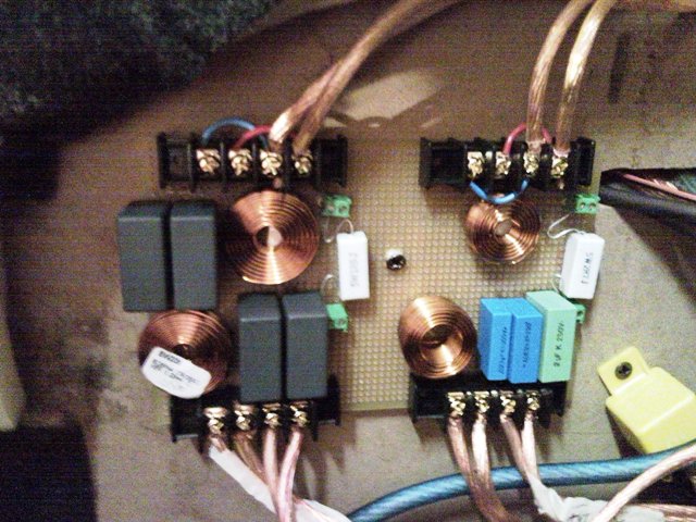

ps. sempre work in progress il baule!!
Bel lavoro. Peccato che non hai piu' baule disponibile. Ma forse non ti serve [8D]
Potresti,se la posizione degli ampli è quella, metterci del plexy sopra gli ampli, fissandolo sul telaio dell'auto a qualche cm di distanza dalla supercie superiore degli ampli.
Parlo solo di mettere un foglio sopra, senza chiuderci l'ampli dentro.
In questo modo potresti anche caricare qualche busta in auto se necessario.
Hai gia' in mente la griglia per il sub? O non ci sara?

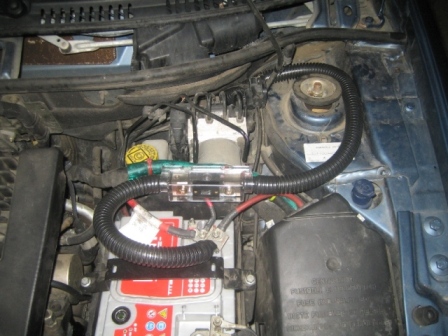

P.S.: Ma il cavo dell'alimentazione non è un po' troppo piccolo o ho visto male io?
Come fissi la cassa del sub nel baule?
no di spazio ce ne è dai altri 60 70 litri ce ne sono senza problemi!
un pò di sacrificio c'è sempre ma ne vale la pena! plex sugli amp mmm non mi piace molto come soluzione....
griglia? mmm si se mi viene bene la faccio in plexiglass! altrimenti penso che a jacopo una classica in acciaio gli vada piu che bene!
si hai visto male perchè è un 50mmq[
le soluzioni sono due per ora... ho metto semplicemente del velcro o altrimenti una staffa a L! vediamo che dice jacopo!

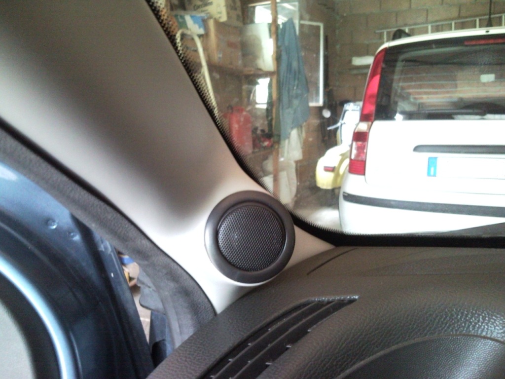

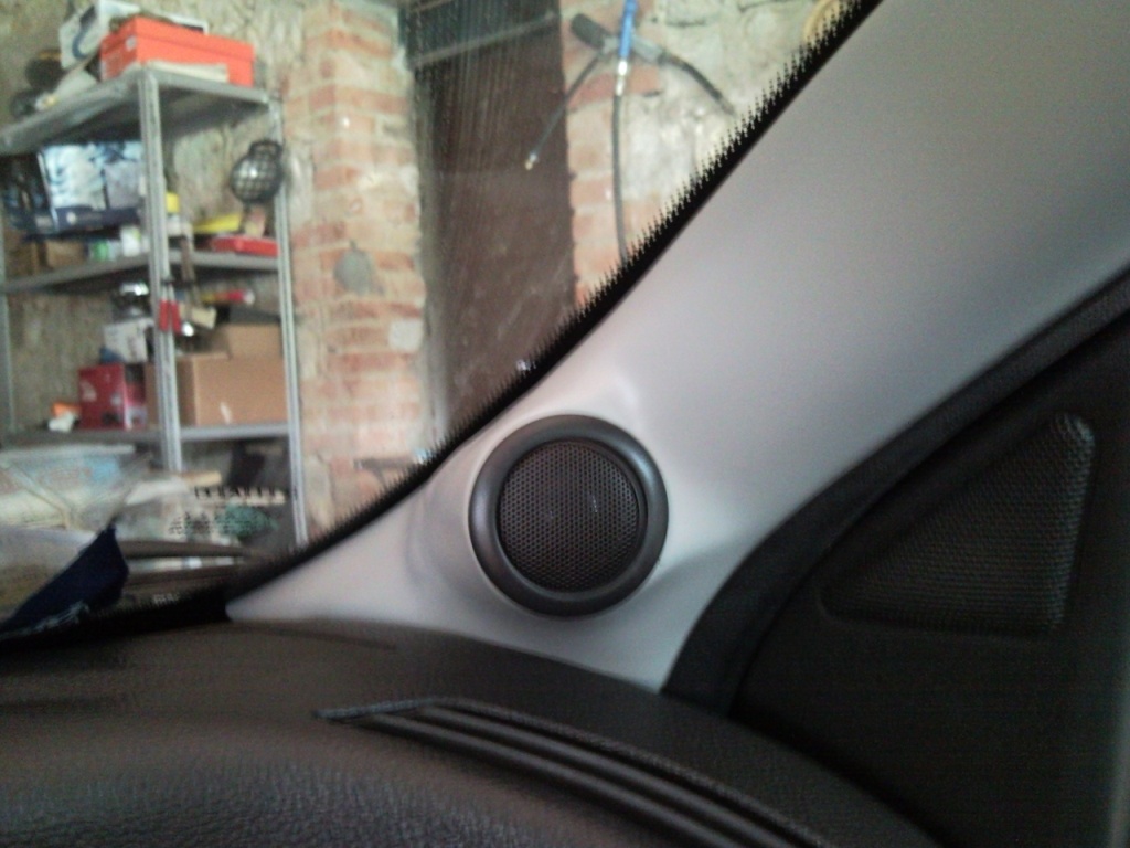

Completati i montanti che alloggiano i tweeter Zacks CTW 25.1 Ottimi sopratutto perchè hanno la possibilità di essere direzionati anche dopo il montaggio!
