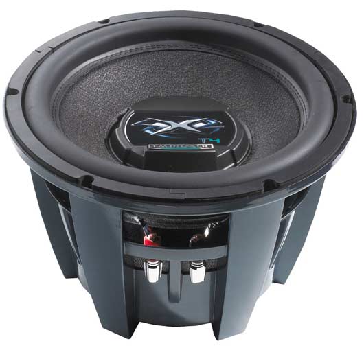

2 sub emphaser t4 38 1000 rms 2800 picco 20 hz mono 4 ohm
rifaccio il box quesito:
1 basso e largo con finestra
2 alto e stretto con tubo
per la distanza magnete fondo ho pensato a circa 4 cm, accordo finestra 5 cm cassa 130 litri dato che ogni sub mi richiede box da 65lt
auto station wagon quindi per fare pressione ci vuole un mostroooo
grazie a tutti!!!!!!!!! spl pura passione per la pressioneeeeeee
[Immagine: 2010416105935_ex12t4.jpg]
26,91 KB
x 2 !!!!
