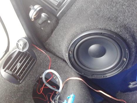

| DaniTo ha scritto: Ragà primo passo fatto! Mi ritrovo in una configuraizone strana...mmm Ho montato due ciare cw100 davanti e mi ritrovo con due tweeter (arrangiati da una cassa) sulla mensola dietro. De gustibus, ma mi piace questa disposizione e pensavo di mettere due tweet ovviamente migliori al posto di quelli di ora. Il prossimo passo che devo fare mi lascia un po dubbio. Posso scegliere tra comprare: 1) Due woofer da 16 che andrò a montare sulla mensola (non saprei altrimenti dove metterli) 2) Un subwoofer attivo da mettere nel baule 3) Un amplificatore cosa mettere per aumentare maggiormente la resa sonora complessiva? Aiutatemi ricordando : Basso budget! |
![[Immagine: 20105482659_18022010034.jpg]](http://www.professionistidelsuono.net/Public/data/Loris874/20105482659_18022010034.jpg)
29,6 KB
eccoti l' esempio... puntato verso il centro dell' abitacolo!

utilizza le predisposizioni da 10cm come ti è stato consigliato precedentemente e metti un midwoofer tipo cw100 e metti il tw +o- come hai visto nella mia foto.
