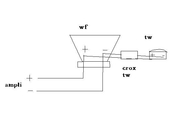

mi è venuto un dubbio su come fare il nuovo impianto
allego disegno (un pò grottesco)
<b>Immagine:</b><br />[Immagine: 2010511192236_impianto.JPG]<br /><font size="1"> 12,42 KB</font id="size1">
non so dovrebbe chiamarsi in parallelo
quali sono i pro e i contro?
preciso che sia il woofer che il tweeter sono da 4 ohm
i pro è che meno male che hai postato qua prima di fare questo nella realtà![Big Grin]
i contro è che non lo puoi fare!
manca un pezzo molto importante qui!
E gia...Vediamo se lo trova? [Big Grin]
il crossover sul tweeter?
E direi anche sui woofer [Big Grin]
anke sui woofer???
allora dovrei metterci un crossover a 2 vie?
Ma collegando woofer e tweeter in parallelo si abbassa anche l'impedenza???

cioe come ho fatto nel disegno si abbassa l'impedenza?
da 4 passa a 2 ohm?
non puoi collegarli assieme woofer e tw, devi fare un filtro
