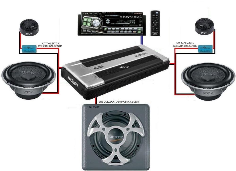

che mi dite di steg K2/01? avrei bisogno di un ampli versatile da affiancare al mio 4 canali,con la possibilità di scegliere se utilizzarlo o per la coppia di tw(come da titolo) o eventualmente alla coppia di wf o il sub a ponte a 2 ohm.
biamplificare con tutti i tagli in attivo.
vi la scio foto con schema del mio impianto attuale.grazie,aspetto consigli.
