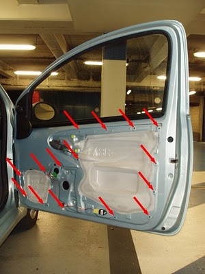

Ebbene dopo ormai quasi 5 anni di guida alla mia seicentina, che di anni ne ha ormai ben 10, a settembre cambierò auto! La scelta è ricaduta per motivi di comodità, consumi e uso (prevalente in città) sulla Toyota Aygo. Volevo quindi condividere con voi questo nuovo progetto elecandovi ciò che avevo in mente:
- sorgente: sono in possesso di un jvc sh901 con una buona sezione pre e con un equalizzatore abbastanza dettagliato ma priva di xover e ritardi ecc... per il momento vorrei tenerla poi in un futuro prox sostituirla.
- amplificatori: al momento posseggo un orion250sx che dedicherò interamente al subwoofer e un ho in arrivo dal buon max un autotek bts7100 completamente restaurato e riportato a nuovo da lui stesso sul quale dedichero il Fa
- Fa: e qui la gatta da pelare... la macchina è sprovvista di alloggiamento wf da 16.5 quindi ho in mente un progettino ovvero realizzare una tasca in un volume chiuso utilizzando la tasca originale ricavando un 4-5litri. rimane però l' incognita dei componenti ho il morel tempo a mia disposizione ma mi piacerrebbe cambiarlo voi che dite? il kit della hertz il v-cone mi attira altrimenti su quella fascia di prezzo qualche idea? ovviament tw a montante o a triangolino da decidere
- Sub: ho a disposizione poco baule e non vorrei sprecarlo per gran parte al subwf quindi ho pensato a un piccoletto di jl l' 8w3v3-4 in circa 10 litri netti e volume chiuso! ho a mia disposizione anche un monacor sph 250tc che però mi occuperebbe spazio... altre idee?
- cavi di segnale, alimentazione e potenza e quant'altro da definire...
Per i componenti sono anche curioso di provare i tb speakers ma vorrei andare a colpo sicuro... dimenticavo, musica ascoltata tutto!
Ora immagino che voi vi siate stufati di leggere tutta sta papardella ma ci tenevo molto a condividere con voi queste idee spero di ricevere delle risposte e magari sentire anche le vostre idee...
