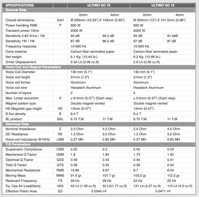

Apro questa discussione per avere delucidazioni rispetto alla comparazione di 2 sub di casa morel..uno da 25 ovvero ultimo 10" ed uno da 30 cm ossia l'ultimo 12" che in base ai dati di targa non sono molto differenti (credo).
qua la comparazione

Vengo al dunque:
come pressioni offerte dai due siamo sullo stesso livello cioè il fatto che uno sia + grande dell'altro è sempre indice di maggiore emissione o le differenze le si notano quando sono spinti al massimo ? Quindi ammesso che cambi solamente il diametro avremo il pro di una cassa ed un litraggio minore?
-Quanti litri andrebbero bene per l'ultimo 10" in cassa chiusa? chiedo questo perchè con i dati che ha pare che possa offrire molto + rispetto a sub da 30 che nel + delle volte richiedono uno spazio maggiore e dunque questo essendo di dimensioni minori (riferito al 25 cm)...sarebbe permetterebbe di risparmiare spazio nel baule ovviamente con una spesa leggermente maggiore....
Per me che avendo un sub da 30 se decidessi di passare da un 30cm ad uno da 25 cm ma + qualitativo e potente come questo potrei rimanere deluso oppure il contrario?
vi ringrazio come al solito...
