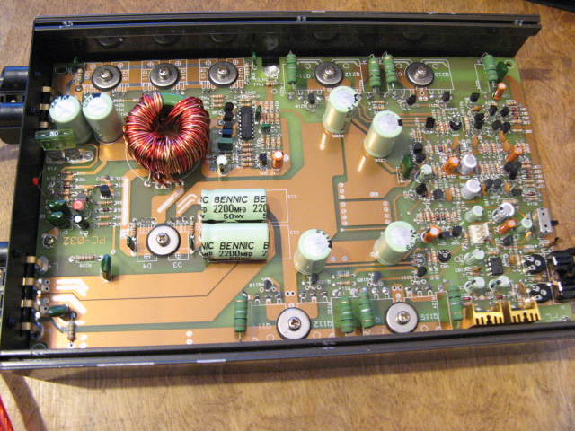

ho un 200.2 che non funziona.. vi elenco i sintomi..
lo collego accendo la sorgente l'ampli si accende (led rosso acceso) ma non esce alcun suono dagli ap [
] muovo un po' le rca giro i gain ma niente muto!
lo apro e all'interno si presenta come nuovo. Nessun segno di riparazione nessuna bruciatura!
proprio adesso ho provato ad attaccarlo ad un alimentatore e succede una cosa strana.. a vuoto l'ali butta fuori 13,7 13,8 V ma quando ci collego l'ampli (senza rca senza ap) la tensione risulta intorno i 18 V [:0]
altra stranezza: quando spegni l'ali, la tensione sul + e - non va immediatamente a 0 ma cala progressivamente, ci mette un 5 secondi per arrivare a 0. Questa cosa è accompagnata dal led di accensione, anch'esso si spegne con ritardo e segue i tempi della tensione.
floxi tempo fa diceva che in questi casi possono essere contatti ballerini e di provare sul banco a muovere un po' i componenti.. io lo farei ma non mi fido a tenerlo attaccato con quel voltaggio.. voi che dite?
edit: aggiungo foto dell'ampli sia per darvi un idea del circuito sia per dimostrare che non è assolutamente lo stesso oggetto che ho messo in vendita.
] muovo un po' le rca giro i gain ma niente muto!lo apro e all'interno si presenta come nuovo. Nessun segno di riparazione nessuna bruciatura!

e sicuramente potrà dirti in modo+ certo di chiunque altro a cosa puo' essere dovuto il probl nel caso specifico
