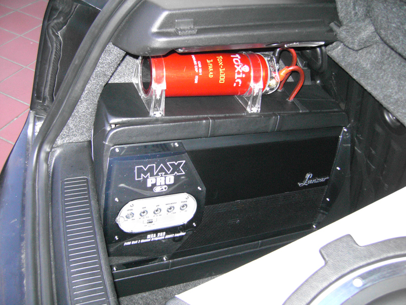

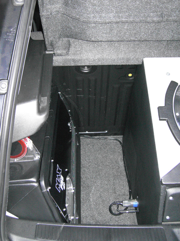

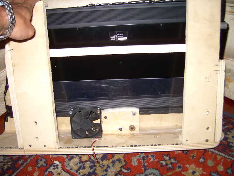

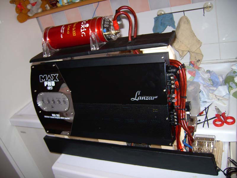

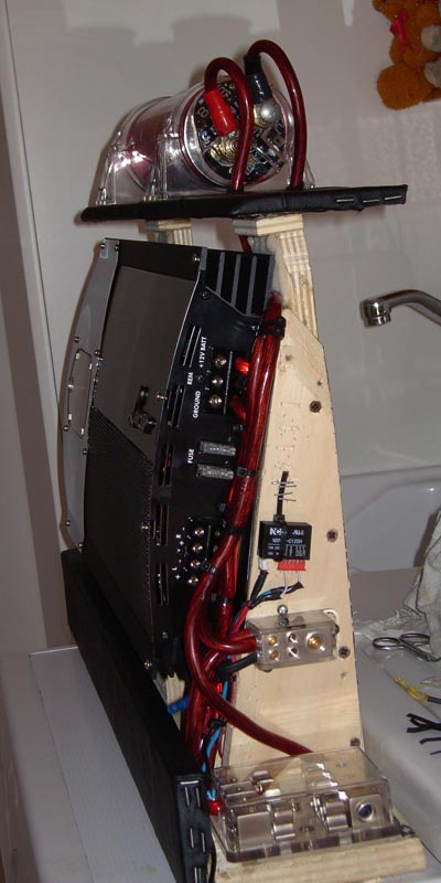

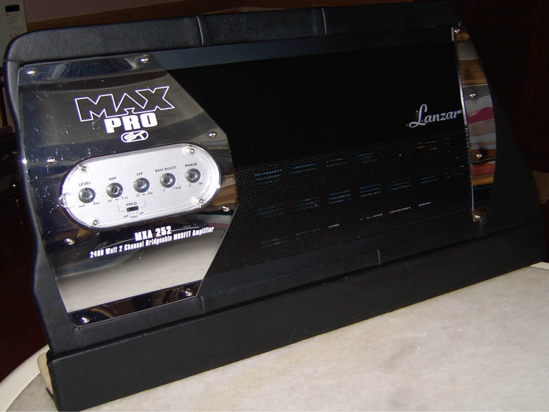

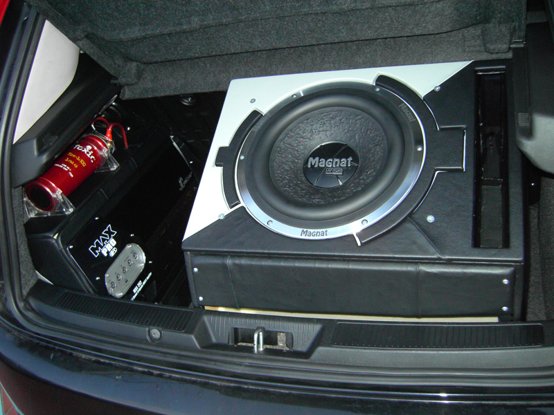

Da come si vede nelle foto si, la base dove sopra vi è montato il condens era appoggiata, ma poi montando la cornice si lega a questa e dall'altra parte appoggia sulla lamiera del fianco del cofano quindi sarà stabile.
Forse più facile con una foto... appena lo monto in auto ne scatto un paio.
Questa soluzione è stata scelta xchè volendo accedere alla ruota di scorta basta solo uscire la cassa del sub mentra tutto il resto rimane li senza dar fastidio.

![[Immagine: 2010719201311_PICT1589%20copia.jpg]](http://www.professionistidelsuono.net/Public/data/Josepheaten/2010719201311_PICT1589%20copia.jpg)
375,76 KB
![[Immagine: 2010719201617_PICT1585%20copia.jpg]](http://www.professionistidelsuono.net/Public/data/Josepheaten/2010719201617_PICT1585%20copia.jpg)
365,67 KB
![[Immagine: 201071920208_PICT1588%20copia.jpg]](http://www.professionistidelsuono.net/Public/data/Josepheaten/201071920208_PICT1588%20copia.jpg)
352,32 KB
20-07-2010, 04:26
![[Immagine: 201071920253_PICT1592%20copia.jpg]](http://www.professionistidelsuono.net/Public/data/Josepheaten/201071920253_PICT1592%20copia.jpg)
379,97 KB
FUORI I CONSIGLI per il fronte anteriore Suuu... :-D
20-07-2010, 04:41

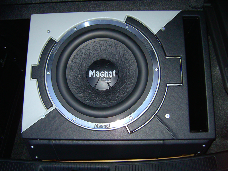

al primo ascolto ho notatto alcune cose:
Intanto trema tutto un po troppo quindi adesso mi tocca andare a trovare una soluzione per bloccare il cielo sul tetto, e tutte le plastiche del cofano... è il minimo!
Invertendo la fase direttamente dalla sorgente il sub si comporta nettamente meglio, è più presente all' anteriore, però c'è qualche ritardo temporale, come potrei agire? L'ampli ha un potenziometro che agisce sulla fase da 0 a 180, potrei aiutarmi smanettandolo per un paio d'ore fin quando non raggiungo un risultato discreto? O altre soluzioni?

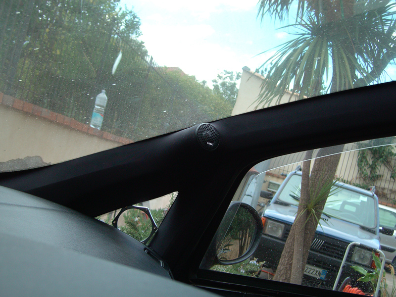

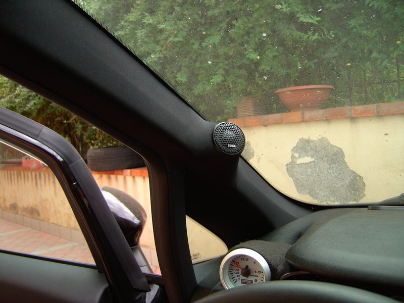

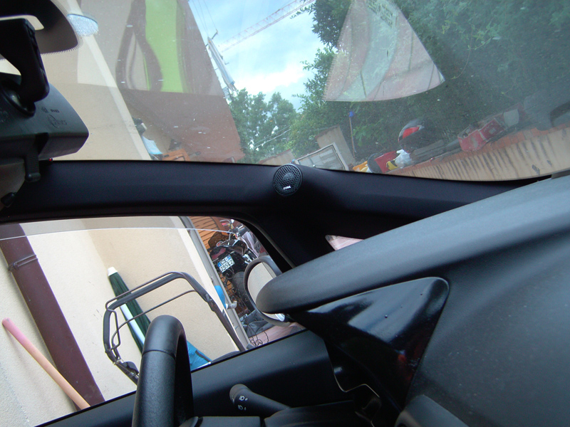

Aggiornamento tweeters Coral Mt 25 a montanti. No ho fatto foto durante la realizzazione ma qualcuna a lavoro finito:
![[Immagine: 201091172655_PICT1703.jpg]](http://www.professionistidelsuono.net/Public/data/Josepheaten/201091172655_PICT1703.jpg)
326,14 KB
![[Immagine: 201091172920_PICT1714.jpg]](http://www.professionistidelsuono.net/Public/data/Josepheaten/201091172920_PICT1714.jpg)
324,21 KB
![[Immagine: 20109117300_PICT1711.jpg]](http://www.professionistidelsuono.net/Public/data/Josepheaten/20109117300_PICT1711.jpg)
298,42 KB
![[Immagine: 201091173033_PICT1710.jpg]](http://www.professionistidelsuono.net/Public/data/Josepheaten/201091173033_PICT1710.jpg)
293,7 KB

Costruire l'alloggio per il tweeter è stato semplice con la vetroresina, un pò di colla a caldo per fisarre l'anello e dei sostegni ma rivestirli con quella stoffa simil-licra un'ammazzata, ma ne è valsa la pena!! Per stenderla bisogna armarsi di colla (tipo bostik) mollette e un mare di pazienza, ci ho impiegato quasi un pomeriggio intero ciascuno...
