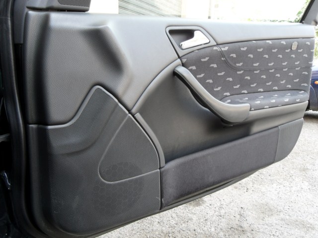

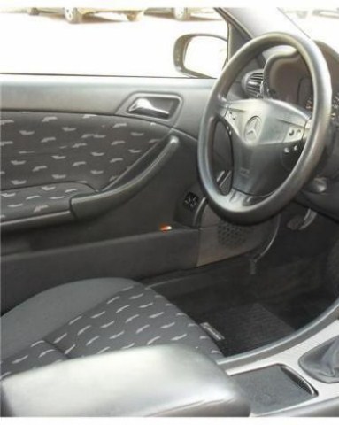

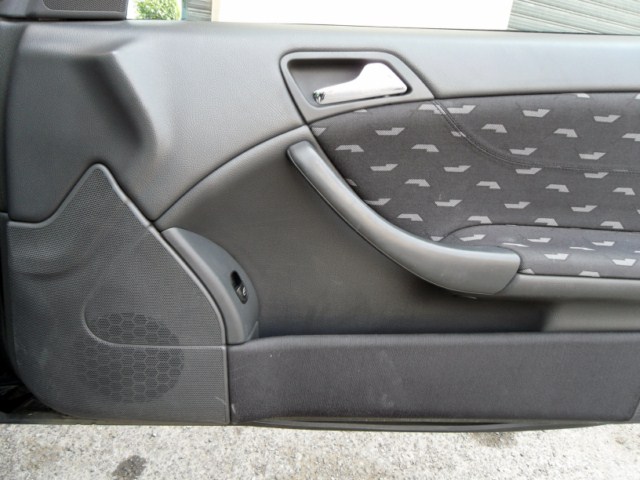

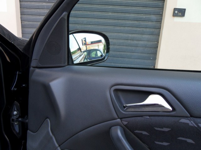

ragazzi purtoppo il post l'ho letto dopo aver montato la portiera però ho scattato altre foto (nitide) in modo tale da rendervi conto delle dimensioni...
ah, sono disposto anche a modificare vicino la maniglia per farci entrare un medioNE!!!
ecco a voi tutto in allegato!
92,88 KB
71,4 KB
65,03 KB
34,99 KB
aspetto vostre notizie...spero positive, sembra spaziosa la portiera!!!
Le foto caricale su siti tipo imageshack perchè cosi' non si vedono. Poi copi il link della foto e lo copi qui.
Comunque, con le immagini del partello non si fa nulla. Servono quelle della porta [
Dovrebbe stare tutto in porta. Bastera' modificare solo la parte inferiore e la parte superiore davanti alla maniglia. Anche il tweeter dovrebbe stare li. Quindi 2 woofer in basso, medio litrato poco sopra e tweeter in cima.
Adesso servono le foto dell'interno porta per vedere lo spazio dietro e la presenza di oggetti vari interni, da spostare se ci sono.
Il motorino alzavetri dovrebbe essere quasi centrale, dietro al bracciolo se non sbaglio.
Sulla destra ci dovrebbe essere la guida del finestrino ma non dovrebbe dar fastidio.
