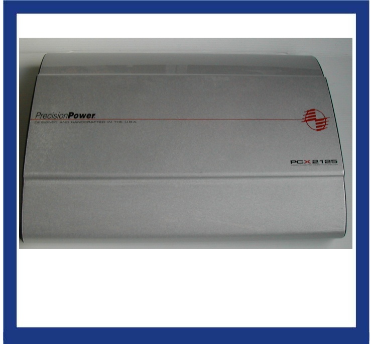

dimenticavo, devo amplificare un ml3000
22-08-2010, 18:13
è l'ultima versione dei powerclass.
possiamo considerarlo un old school, certamente. anche se avendolo avuto, e confrontandolo con i miei PC225 e 275 prima versione, la differenza c'è.
per amplificare il tuo hertz va benissimo. dagli corrente, e un cablaggio sostanzioso.

E' possibile avere un breve confronto "timbrico" [:I]
22-08-2010, 18:55
semplicemente, è un filo meno "cattivo" in estremo basso.
il basso PPI serie PC è molto particolare. profondo e modulato (personalmente mi piace molto più rispetto al basso degli Art), nonostante sia potente. non ha quel tipico suond "correntoso", o secco e impattoso di altri leggendari old school Usa made.
il pcx è un pelo più..."scarico" anche se dà una sensazione di maggior controllo. in realtà ai powerclass (tutti..)il controllo non manca; molto spesso sono le configurazioni maldestre adottate, a rendere poco smorzata e/o codosa una sezione bassa pilotata da un ampli simile.
sono sfumature, ovviamente.

ehi max, per caso sai quanti sono i watt reali erogati??
23-08-2010, 02:12
qualcosa in più del dichiarato, come da tradizione PPI.
il 2125 è dichiarato 2x125Wrms@4ohm, 1x500 in mono. configurazione stadio potenza in triplo darlington. dati di targa a 12V.
in realtà ne eroga circa 140 a 12V; se ricordo bene a 13,8V dovrebbe erogare sui 600 in mono.
ricorda che NON è stabile a 2ohm mono.
se ti interessa il manuale, ce l'ho disponibile, in pdf. ma solo in versione originale (English).
