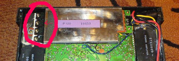

Il bimpo tanto sognato e da poco comprato ed installato ha tirato le quoia: prima un fastidioso anello di massa (rumore dell'alternatore), poi un sacco di disturbi (le casse gracchiavano anche quando estraevo il CD, poi durante un ascolto a basso volume è partito il fusibile, sostituito con uno più piccolo (20A anzichè 25), saltato anche quello, aperto l'ampli abbiao visto una pista interrotta che "svolazzava", eliminato il rame svolazzante e sostituito con spezzone di cavo (operazione di routine), controllato il giro delle masse (tutte portate al GND attraverso un piccoli condensatori).
Controllate le piste, nessun'altra fallata e nessun corto tra piste contigue (a meno di errori...)
Facendo dei test casalinghi ho per prima cosa cercato di ricostruire il circuito delle masse e mi sono accorto che parecchie saldature erano state rifatte, poi toccato con il tester i pin di quelli che direi essere i finali o i pre (comunque transistor di potenza), per cercare le eventuali masse, si sono presentati degli strani scintillii, nonostante l'ampli fosse scollegato da più di 12 ore, ho imputato la cosa a dei condensatori non scarichi (quindi non portati correttamente a terra) o a delle capacità parassite.
Un'analisi sommaria (ad occhio - non ho strumenti di test fini a parte uno sdozzo multimetro) dei c.s. non ha riscontrato palesi segni di componenti esplosi o condensatori sfondati, alcuni fili andrebbero sostituiti causa l'età, ma non sono presenti cortocircuiti o spellamenti "vistosi".
Con uno stuzzicarenti de dell'alcol ho pulito le piste dall'ossido formatosi tra le piste contigue (magari non serve, ma male non fa).
Dopo questa analisi e gli interventi casalinghi ho richiuso tutto con cura e non mi sono nemmeno sognato di collegare l'ampli...
Piccola precisazione, durante le prove di ascolto in auto (per 25 minuti ha suonato...) ci siamo resi conto di un problema sul cavo di alimentazione, che risultava interrotto (non ho idea di come sia potuto succedere, è uno spezzone di cavo 9awg lungo 25 cm...), non credo (spero) che le correnti lo abbiano cotto, forse la carenza di alimentazione mi ha cotto qualcosa (possibile?)..
Comunque questi sono i fatti, ho contattato Max per avere dei lumi e spero mi indichi il dafarsi... Una prima idea sarebbe quella di sostituire d'ufficio tutti i condensatori elettrolitici (fattibile) e i transistor di potenza (problema... Quali sono, il codice sul cabinet non mi dice nulla...), cambiare i fili con altri nuovi e vedere se si riprende, in alternativa trovare un riparatore competente...
Onestamente non voglio nemmeno pensare all'eventualità di aver cestinato quasi 200€ di ampli...[
Ditemi cosa ne pensate e, se avete dei consigli sono sempre bene accetti...
Nel caso conosceste bravi riparatori in zoa Bologna fatemi sapere.

![[Immagine: 201082414545_dsc03838ng6.jpg]](http://www.professionistidelsuono.net/Public/data/diegogombi/201082414545_dsc03838ng6.jpg)
