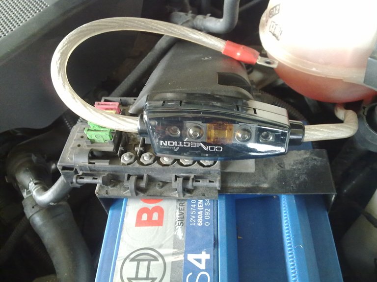

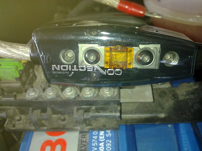

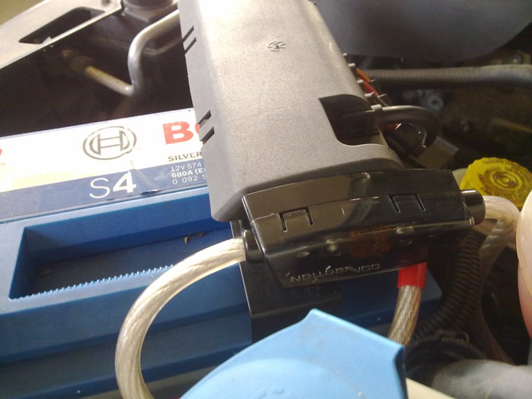

ho notato che ogni tanto il fusibile posto vicino alla batteria saltava,non per il sovraccarico,corti circuito o troppi ampere,il problema è che la lamella si scollava dalla testa del fusibile.
 8,83 KB
 9,97 KB
Mi sono recato in un centro master vicino casa e mi ha detto che succede con i fusibili in vetro in più non superano gli 80 ah.
Dunque ho optato per questo
 14,2 KB
con fusibili lamellari da 150ah
 75,92 KB
 81,24 KB
 68,25 KB
Problema risolto[
