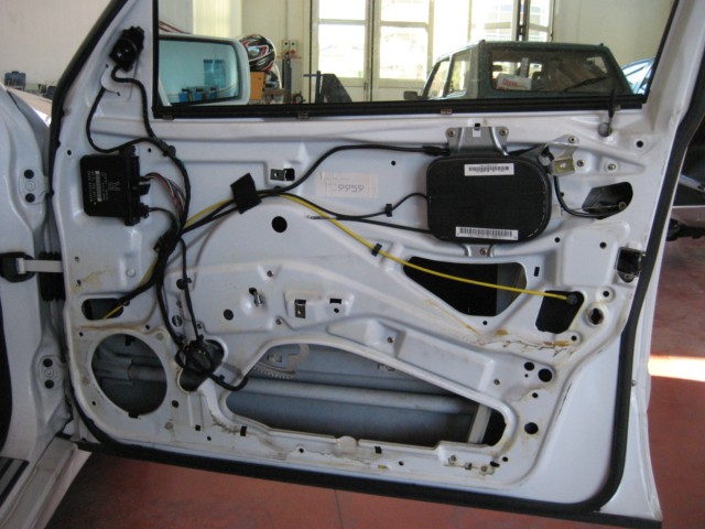

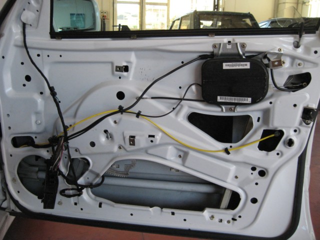

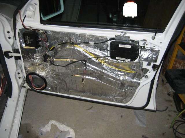

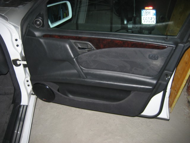

Ciao ragazzi,abbiamo incominciato a fare un impiantino sulla mia car...

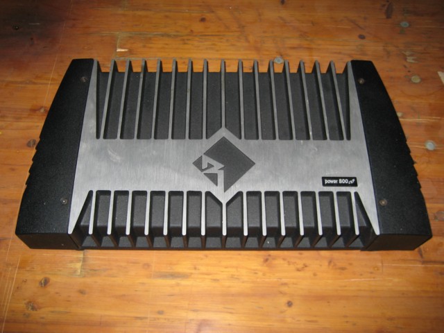

L'impianto e composto da:
Sorgente Alpine CDA-9813R
Batteria Optima Yellwtop 5.5
Tweeter Tec LS29Neo
Woofer Ciare CW169

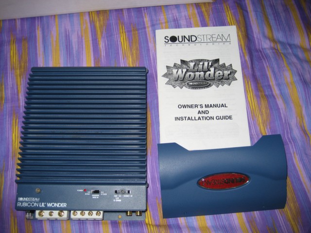

Amplificatore Soundstream Lil Wonder del '99
Amplificatore Rockford Fostgate 800A4
Cavo di alimentazione primario 4 AWG
Distributore con fusibili a 4 uscite + Fusibile Principale a 10cm dalla batteria
Cavo di alimentazione dal distributore ai finali 8 AVG
N°3 preout
Sub Woofer ancora da scegliere...cmq penso un 30 in cassa chiusa in cappelliera.
Il fronte sarà bianflicato,il soundstream sui tw e due canali del rockford ai midwoofer piu il mono per il sub.
I filtri li realizzera ad hoc il mio amico istallatore...

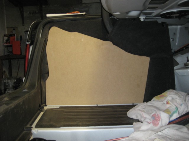

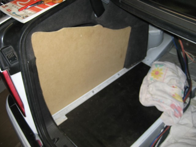

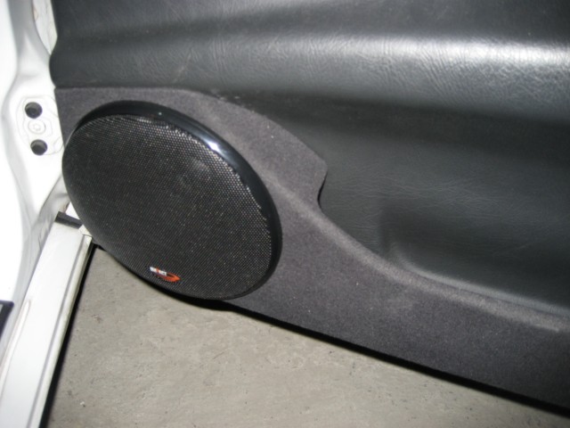

Intanto oggi ho cominciato a realizzare il primo fianchetto... [
] non male direi per uno che non ha mai lavorato il legno...noo???[
