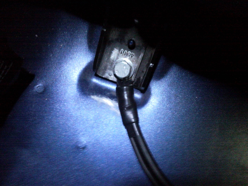

Allora oggi ho fatto la prova ma senza risultati positivi,il ronzio persiste.
ho provato l'autoradio dietro al baule collegando il positivo a uno degli ampli e la massa nel punto in cui sono collegati gli stessi(Bullone della cintura)
addirittura il problema rimaneva con sorgente non alimentata(rca staccati sia dalla radio che dagli amplificatori,antenna,cavo usb,cavo ipod)la sorgente la avevo io in mano tanto per capirci)erano solo accesi gli ampli ponticellando il remoto con il positivo,solo i cavi di potenza c'erano,provato di nuovo degli altoparlanti esterni,ma nulla.
le mie conclusioni dopo ciò,che c'è sicuramente un problema nel punto di massa degli ampli
<b>Immagine:</b><br /><br /><font size="1"> 391,03 KB</font id="size1">
07-10-2010, 03:34
ciao ho anche io lo stesso problema e ne ho provate di tutte ho anche cambiato il passaggio dei cavi,sostituiti gli rca,provati vari ampl,provato stereo esterno collegato direttamente nel distributore,provato altro stereo ma niente appena giro la chiave si sente un fruscio che aumenta con i giri del motore praticamente sento il rumore di qualche pompa tipo benzina ma non so

07-10-2010, 04:37
Ciao toretto,anche io grazie all'aiuto di max le sto provando tutte.il problema è che nelle auto che producevano qualche anno fa non anno l'alternatore schermato creando così questi disturbi.ora il mio problema è un ronzio di sottofondo udibile solo avvicinandosi con l'orecchio.il tuo stesso problema lo avevo anchio con un'amplificatore che però aveva problemi a massa,risolto facendolo riparare.
una domanda:hai schermato i cavi a dovere?
