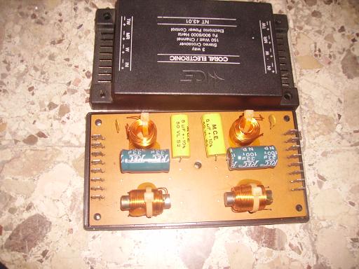

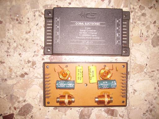

ho questo cross 3 vie coral mod.nt43.01
siccome lo ho aperto perche sono mooolto curioso
ho dimenticato di segnalarlo
e mi trovo con la difficolta di chiuderlo
perchè non riesco più a capire qual'è l'ingresso(IN + -)
perche girando il coperchio di chiusura dove ho in ho l'uscita tw
[Immagine: 2010107103813_cross1.JPG]
64,95 KB
[Immagine: 2010107103829_cross2.JPG]
58,14 KB
qualcuno riesce a capirlo??

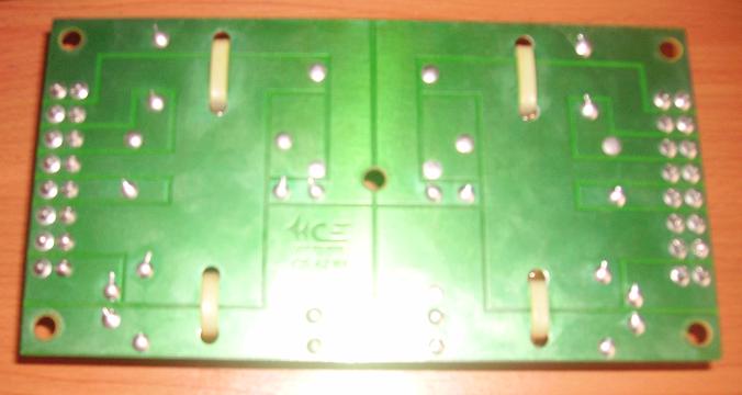

qui lo stampato
[Immagine: 2010108121424_cross%20dietro.JPG]
46,57 KB
riesci a fare una foto da sotto?
Già, tocca vedere lo stampato.[8D]
aggiunto lo stampato
ditemi se serve altro
sì.
serve una foto senza quella "flashata", ma se la vista non mi inganna, guardando la scheda, il primo connettore in alto (angolo alto a sx della foto con lo stampato) dovrebbe essere il positivo d'ingresso.

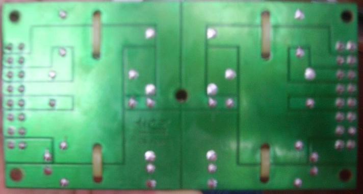

meglio ora?
[Immagine: 20101081524_cm.JPG]
46,72 KB
confermo la mia prima impressione.

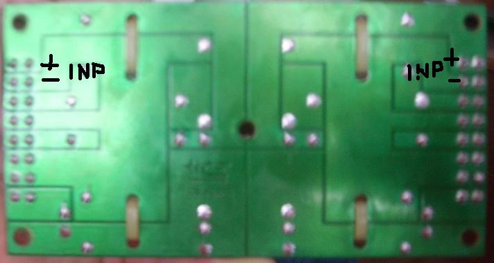

Così (per chiarirmi meglio)
[Immagine: 2010108152221_cm.JPG]
48,41 KB
dovrebbe essere corretto.
prova, collegando in modo volante un wf alle varie uscite, senza rimettere il coperchio. non fai danni, don't worry.
