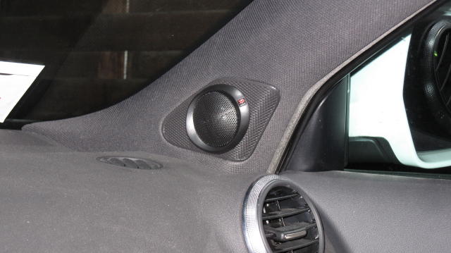

La posizione dei tw sarebbe un pò infelice per via che la curva dell'abitacolo dove stà il quadro va riflettere il suono nel lato guidatore, ma con una buona taratura si può sentire di meno.

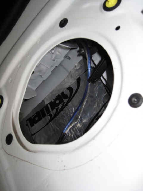

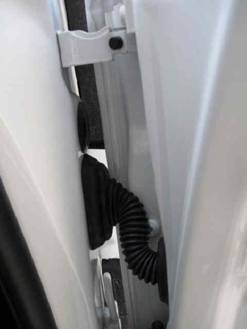

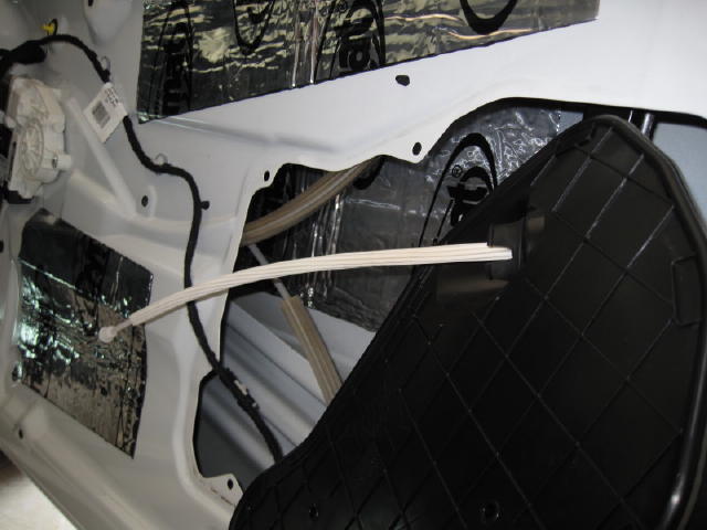

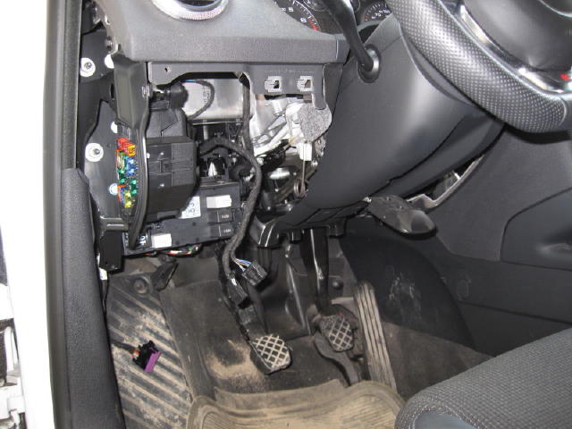

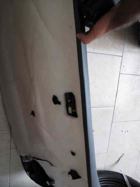

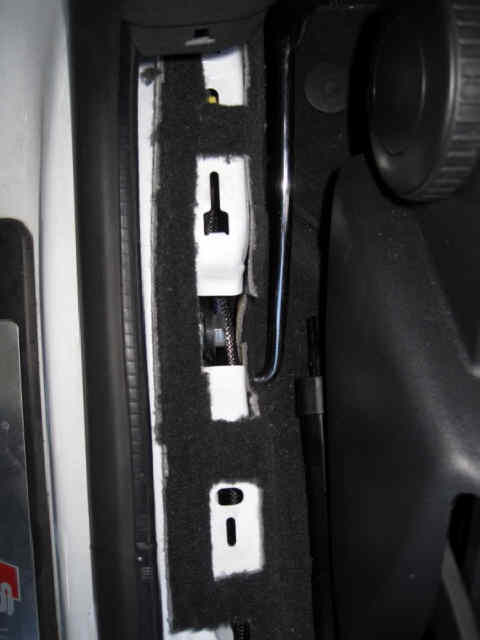

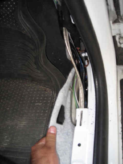

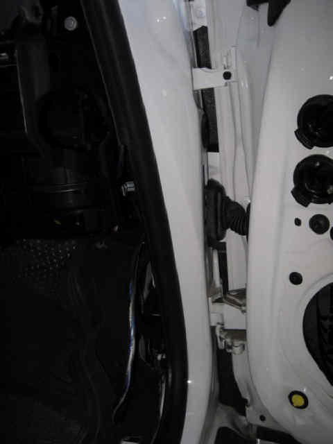

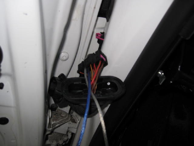

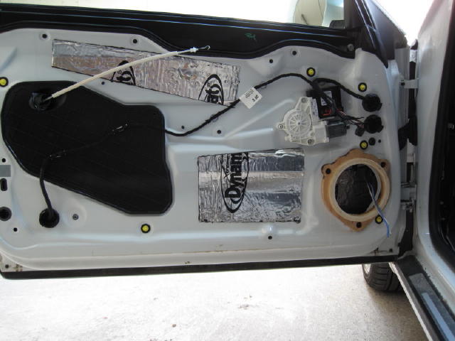

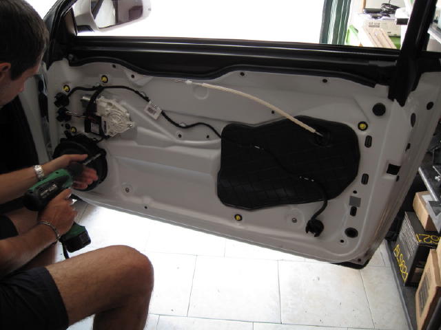

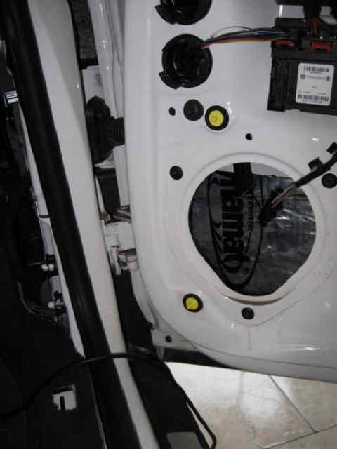

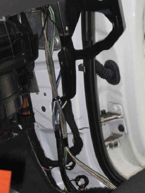

Ora qualche foto del passaggio dei cavi dei wf, dove siam riusciti senza non poche difficolatà a farli passare nella guarnizione originale della portiera, e portati fino al vano baule attraverso il "canalino" vicino al battitacco.

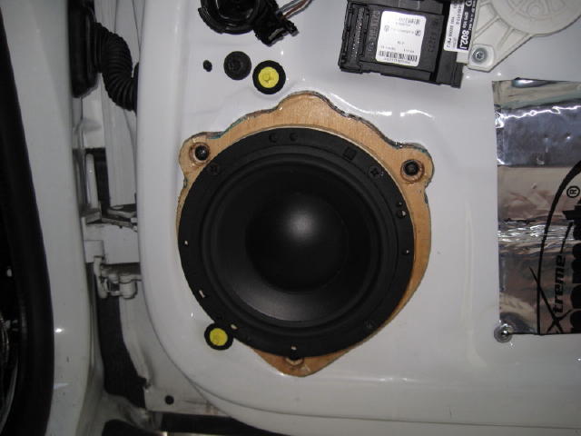

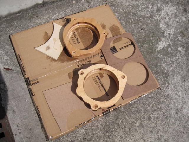

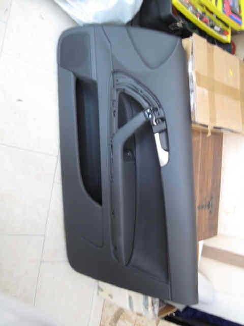

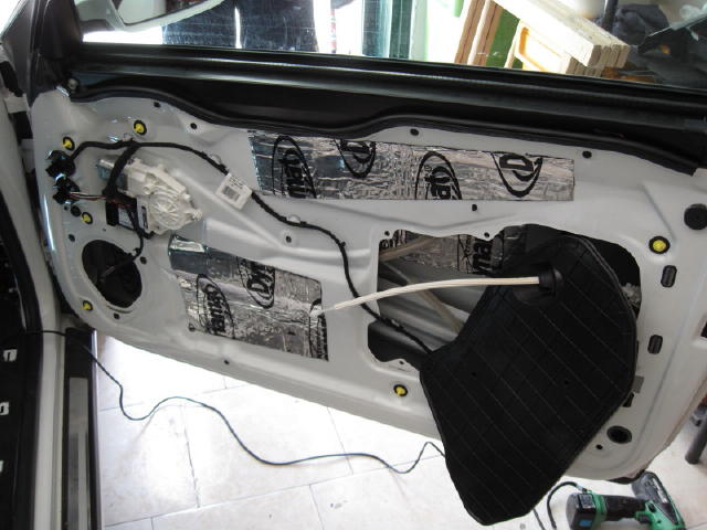

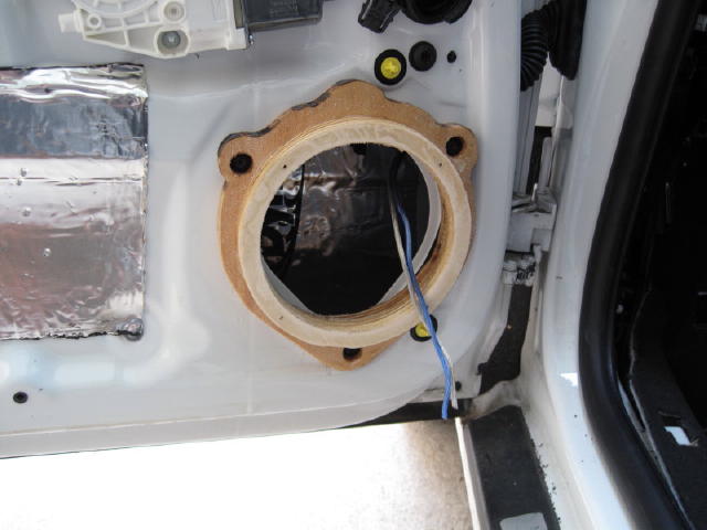

ecco invece le foto riguardanti i supporti in legno per i wf fatti ad hoc con le dimensioni degli originali.

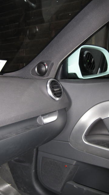

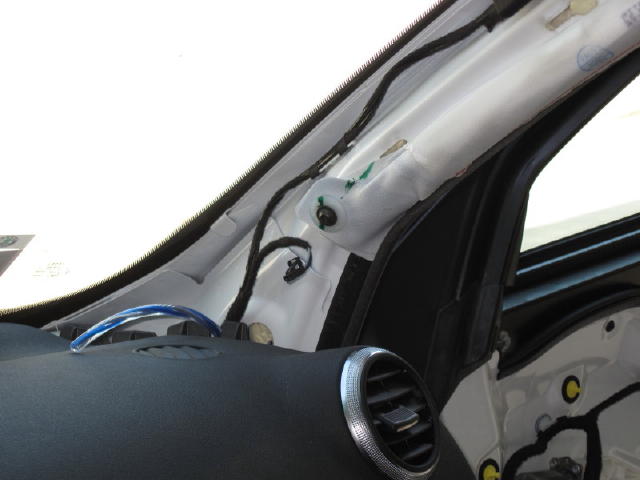

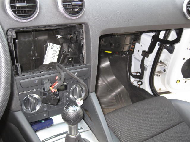

Per i tw invece s'è deciso di forare la grilietta originale quel tanto per poterci inserire il supportino in dotazione dal kit della Morel.

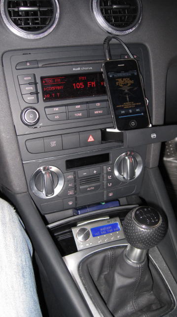

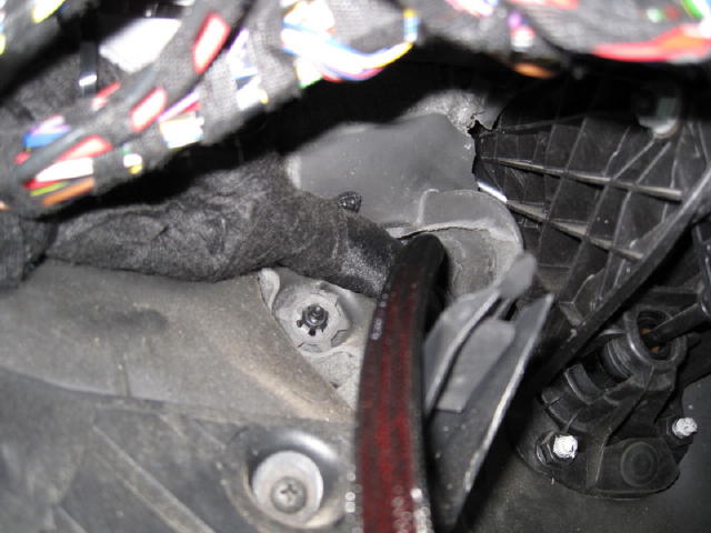

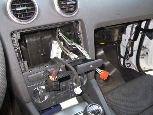

Altre foto del passaggio cavi rca e bit one, l'alloggio del controller è stato scelto nel cassetto apribile dove c'è il posacenere, con un supporto in lamiera e biadesivo in modo tale di averlo a scomparsa, mentre l'ipod posizionato nel cassettino porta-tessera con l'ausilio di un dock-station, momentaneamente collegato tramite la presa cuffie in attesa che mi decida che cavo utilizzare che sfrutti la presa dock e magari alimenti pure il lettore.

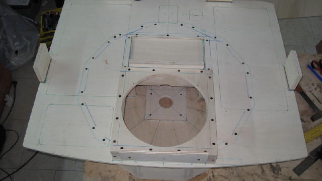

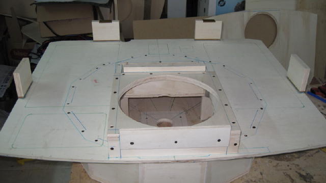

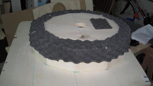

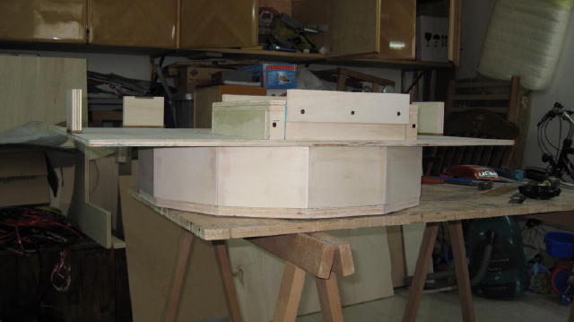

Sabato mattina sono andato a trovare Damiano che mi aveva detto di aver completato la cassa per il sub, quando me ne parlava si sentiva un chiaro entusiasmo, e devo dire che quando l'ho vista dal vivo... anchio ne son rimasto piacevolmente sorpreso.
La cassa dà un idea di compattezza che per la struttura a dodecadono che abbiam deciso di fare per riprendere il più possibile lo spazio creato dal vano ruota, cominciava a sembrare di difficile realizzazione.
Invece che dire... una volta inserita nel vano...sembrava la "sua", nessun lasco e ottima solidità.
Prima di mostrarvi qualche foto, vi chiarisco che quel foro al centro è stato fatto per far si che la manopola di avvitamento al centro della ruota di scorta potesse inserirsi nella nuova cassa per il sub.
Lascio a voi ogni giudizio in attesa che in settimana arrivi finalmente il sub da poter installare e ascoltare.

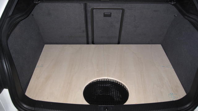

Domani vedo postare anche come risulta il tutto da finito (per quanto riguarda il fronte) e il sub alloggiato, la finitura completa del doppiofondo deve invece ancora avvenire, ma ho già le idee abbastanza chiare con rivestimento in microfibra nera e delle aperture ovali illuminate a led nell'alloggio dei finali del condensatore da 2 farad audiotop e del bitone.

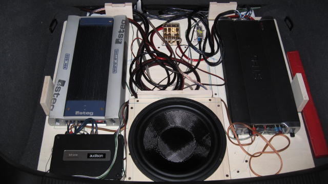

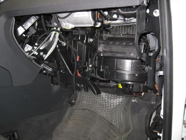

]Ma ora come promesso vi posto le ultime foto di come si presenta in questo momento l'auto.
La cassa del sub prima di inserirlo abbiamo messo del fono-isolante anche all'interno per aumentare i lt virtuali.

12-10-2010, 17:37
e non fate caso allo sporco [
] ha proprio bisogno di una pulita!
Ah sì, la posizione di ampli e bitone sarà invertita dato che l'alimentazione e cavo bitone vine da sinistra, diminuenado così la lunghezza cavi e il troppo intrecciarsi di questi, quando tutto sarà più chiaro e delineato tutti i cavi saranno lunghi il giusto necessario.
