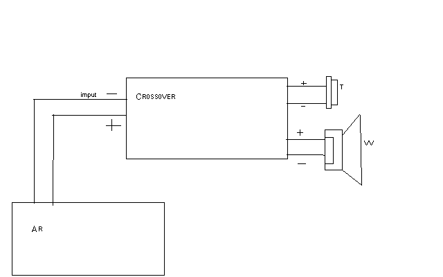

posso chiedere se qualcuno mi può inviare o spiegare come collegare crossower ai tweeter e woofer parte anteriore?
Crossower fatto cosi: 2 vie passivo;
input: + -
woofer + -
tweeter + -
Ho fiat punto 1.2 elx 16 v. del 2001
help me

te l'ho già spiegato in altri post se vuoi te lo rispiego con un disegno

Comunque non ho capito se puoi disegnarmi faresti un grande aiuto

paint mi dava problemi con i caratteri cmq
T sta per tweter
VV sta per woofer
AR sta per autoradio
<b>Immagine:</b><br />[Immagine: 2007424111154_Immagine.GIF]<br /><font size="1"> 3,9&nbsp;KB</font id="size1">
penso sia abbastanza chiaro
per collegarlo all'autoradio devi collegarlo all'uscita + e - dell'altoparlante del canale dove vuoi montare il crossover
ragazzi se sapete spiegarglielo meglio fate voi...

l'autoradio nel secondo spinotto iso quello marrone (di solito o anche quello com più fili) ha 8 fii 2 sono + e - anteriore destro 2 + e- anteriore sinistro 2 + e- posteriore destro e gli ultimi 2 + e- posteriore sinistro
allora....
tu prendi + e - dell'anteriore destro e lo colleghi al crox per il lato destro
di cnseguenza
prendi + e - dell'anteriore sinistro e lo colleghi al crox per il lato sinistro
hai capito?
se non hai capito non fare mosse azzardate come quella che hai fatto prima
grazie..nada cazate spero

FINALMENTE!!!!!!!!!!!!!!!!!!!!!!!!!!!!
se hai capito stai tranquillo che non fai cazzate
