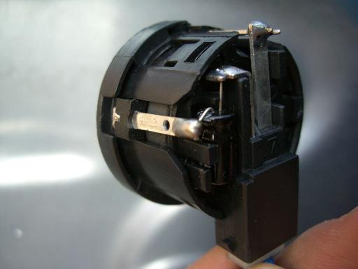

ragazzi per ora il lavoro l'ho fatto così, vi metto le fotoz

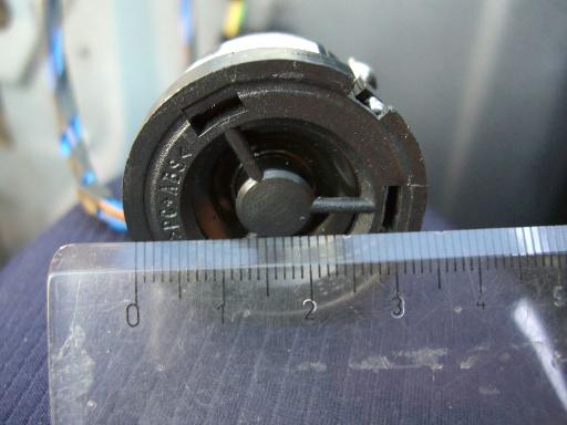

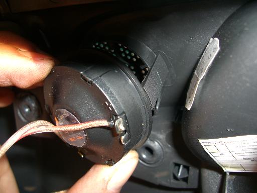

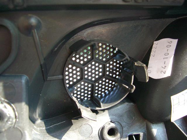

Il tweeter come si vede non ci sta

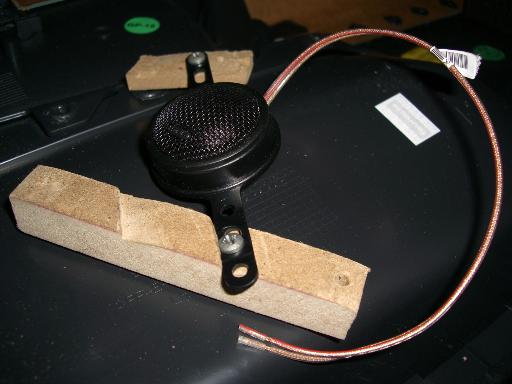

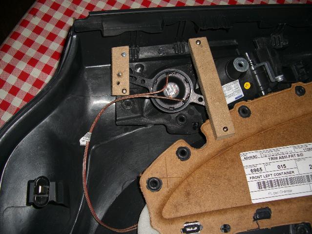

quindi alla fine per ora ho creato delle staffe in mdf, limate per dargli un'orientamento adeguato
<b>Immagine:</b><br />
![[Immagine: 2007427113711_tweeter%206.JPG]](http://www.professionistidelsuono.net/Public/data/lucaspagno/2007427113711_tweeter%206.JPG)
<br /><font size="1"> 104,85 KB</font id="size1">
per ora il risultato è questo
è un pò alla buona come metodo ma forse è una della poche soluzioni
a meno che non esista un adattatore...
molto alla buona , però il tweeter è bello saldo [:2] e non dovrebbe darmi problemi visto il peso
