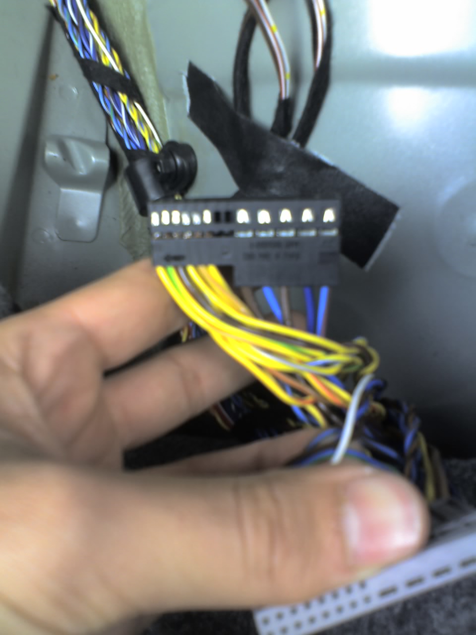

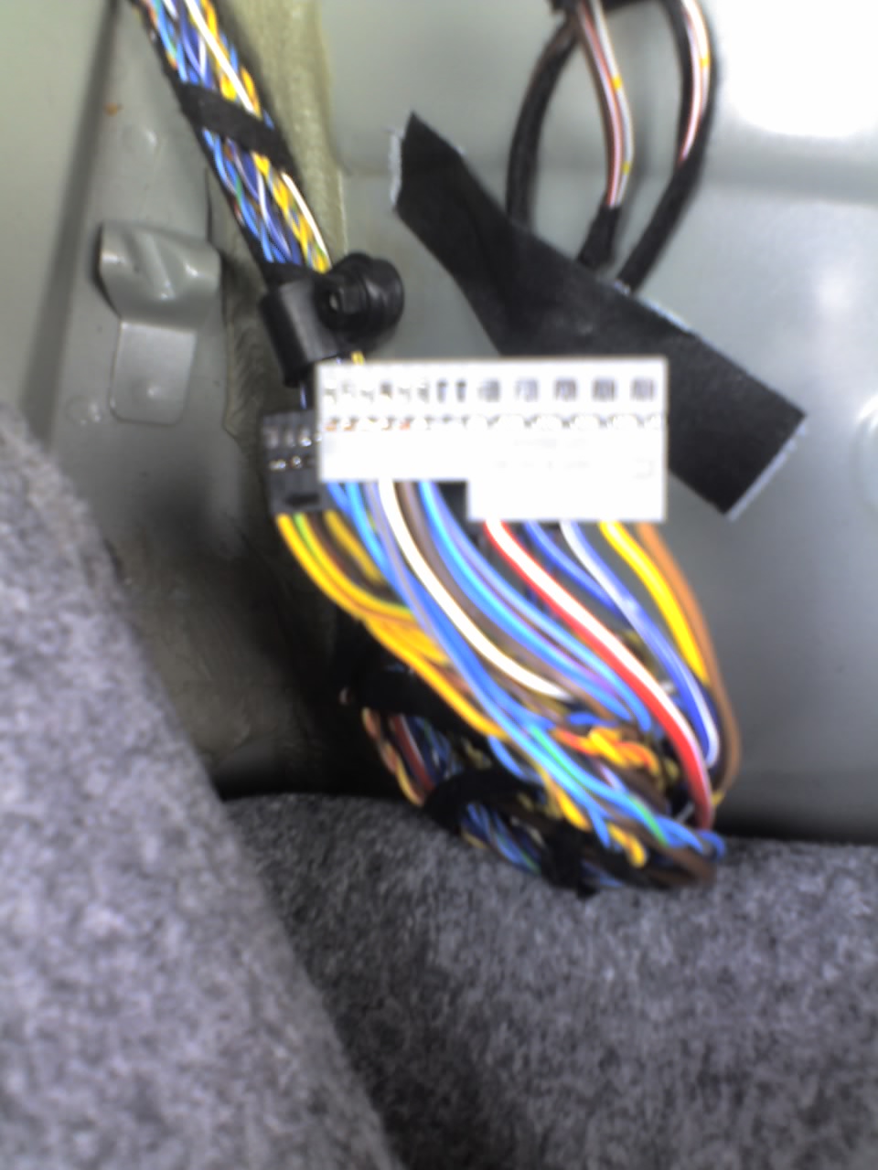

per l'ampli di serie,visto che l'autoradio di serie era senza uscite rca un booster era una scelta obbligata!ti posto le foto degli spinotti così ti fai un'idea.il problema sarà trovare i fili delle casse da collegare al nuovo amplificatore.proprio oggi ho fatto la prova col tester ma non li ho trovati[

le soluzioni possono essere 2
1 ricablare tutto
2 trovare un adattatore (se esiste)
3 procurarsi una batteria da 9V se sei sicuro che tutti i cavi dello spinotto siano degli ap
ti spiego la terza opzione
allora...
sicuramente i cavi degli ap andranno in coppia quindi monti degli ap vecchi nelle predisposizioni tagli i cavi dallo spinotto ne prendi uno a scelta e lo colleghi ad un polo della batteria gli altri li fai girare uno ad uno sul secondo polo della batteria per 1 secondo,
arrivera il momento in cui uno degli ap montati emettera un zzzzzzz
in quel momento i fili che hai in mano sono quelli di quella predisposizione.
per capire quale è il + e il - dell'ap basterà guardarlo mentre lo alimenti con la batteria cioè quando il cono va verso fuori il + sarà il filo che hai collegato al + della batteria, se il cono va verso dentro il + sarà quello che hai collegato al - della batteria
tutto chiaro?
chiarissimo[
