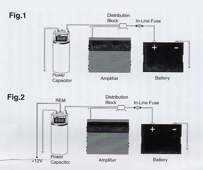

scusatemi se m,i intrometto ma volevo sapere anche io come va messo quindi arriva un positivo bello grosso dalla battteria al condensatore e cosi anche il negativo dalla carrozzeria al condensatore poi dal conde si va al primo ampli e poi dal primo ampli al secondo ampli alla fine tutta l alimentazione arriva prima al condensatore?

Spero ke quest'immagine vi dia l'idea di come collegare un condensatore..
<b>Immagine:</b><br />

direi ottima spiegazione lazzaro! cmq io sono dell'idea che il condensatore serve solo per impianti molto potenti.. per altri impianti più piccoli è un oggetto in più che lavora e prendendo energia dalla batteria per ricaricarsi ingolfa più che mai tutto l'impianto.... se la batteria ce la fà sarebbe meglio non usarlo....
