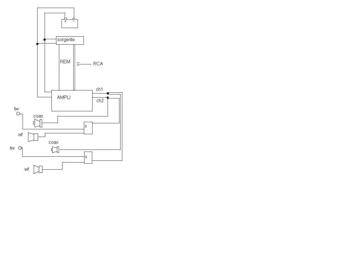

salve raga!!non sono soddisfatto del risultato del mio impianto su una fiat punto vecchio modello!ho installato sul fronte anteriore ci? che segue:1 coppia di coassiali della pioneer da 100mm, una coppia di woofer da 130mm e una coppia di tw a cupola da 20mm, ho collegato il tutto ad un ampli magnat THE ROCK 600 (4 canali 600w complessivi) nel seguente modo. usando solo 2 dei 4 canali ho preso un uscita e l'ho collegata a un cross a due vie (WF e TW) e sulla stessa uscita ho aggiunto un altra uscita diretta senza cross al coax..(vedi schema allegato)IL RISULTATO?? il wf non pompa bene..che fare??il resto...benenino..che devo fare??aggiungo un sub x un basso migliore??[xx(]
<b>Immagine:</b><br />[Immagine: 200537181449_schema.JPG]<br /><font size="1"> 35,45&nbsp;KB</font id="size1"> ho sbagliato qualcosa???HELPPP!!!!
scusami, ma a cosa ti serve quel coassiale, se hai woofer e tweeter?
poi da delle casse da 13cm non puoi pretendere dei bassi molto forti. [Smile]

hai ragione a dire del mid, ma fa tanta differenza se lo lascio??rende di meno l'ampli??come fare x ottenere bassi migliori dai wf 13cm??
se lo lasci, la potenza erogata dall'amplificatore diminuisce, ? inutile tenere i coassiali.
Per avere pi? bassi ti consiglio di installare un subwoofer.

pensi che il basso degli wf da 13 possa migliorare in qualche modo??e anche mettendo un sub non distorcono alzando il volume??

Io toglierei immediatamente i coassiali...!!!!!
Il tuo ampli poi prevede il tri-mode... cioe' ? possibile mettere un subwoofer utilizzando comunque il positivo di un canale e il negativo dell'altro(ovviamente con un sistema di XOVER in mezzo).
Per aumentare il rendimento dei tuoi 13" puoi insonorizzare le portiere in maniera massiccia.Non crederai alla differenza!!!!
