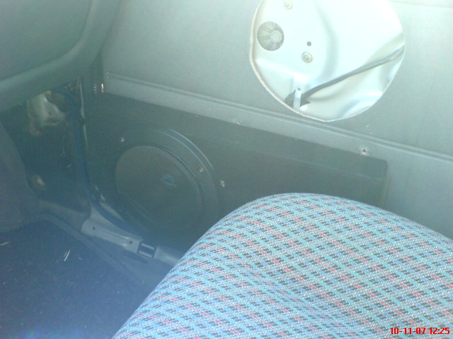

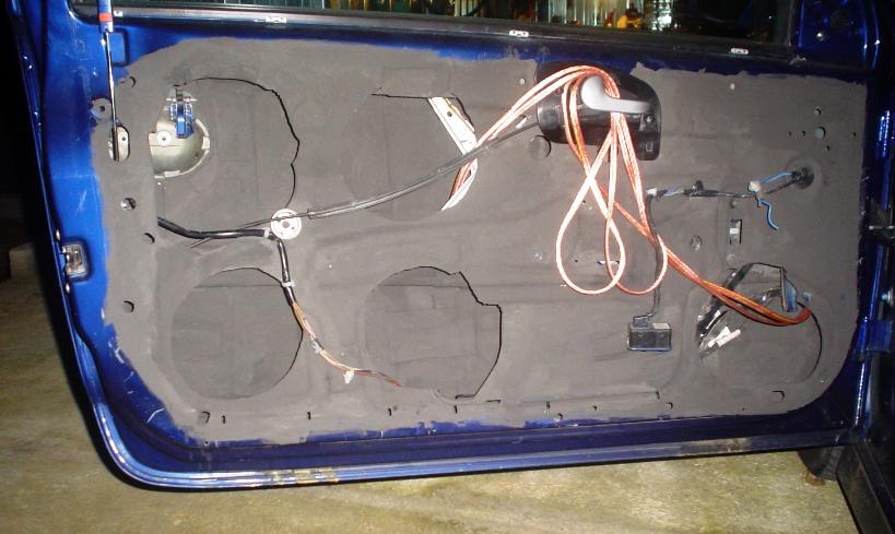

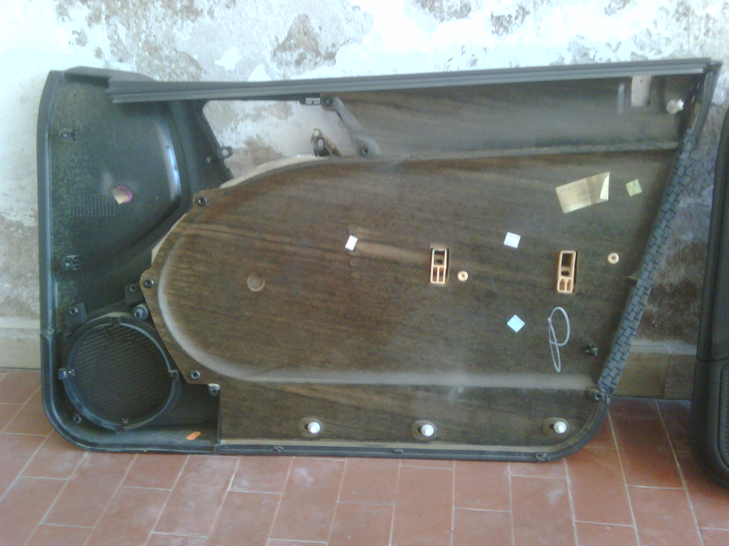

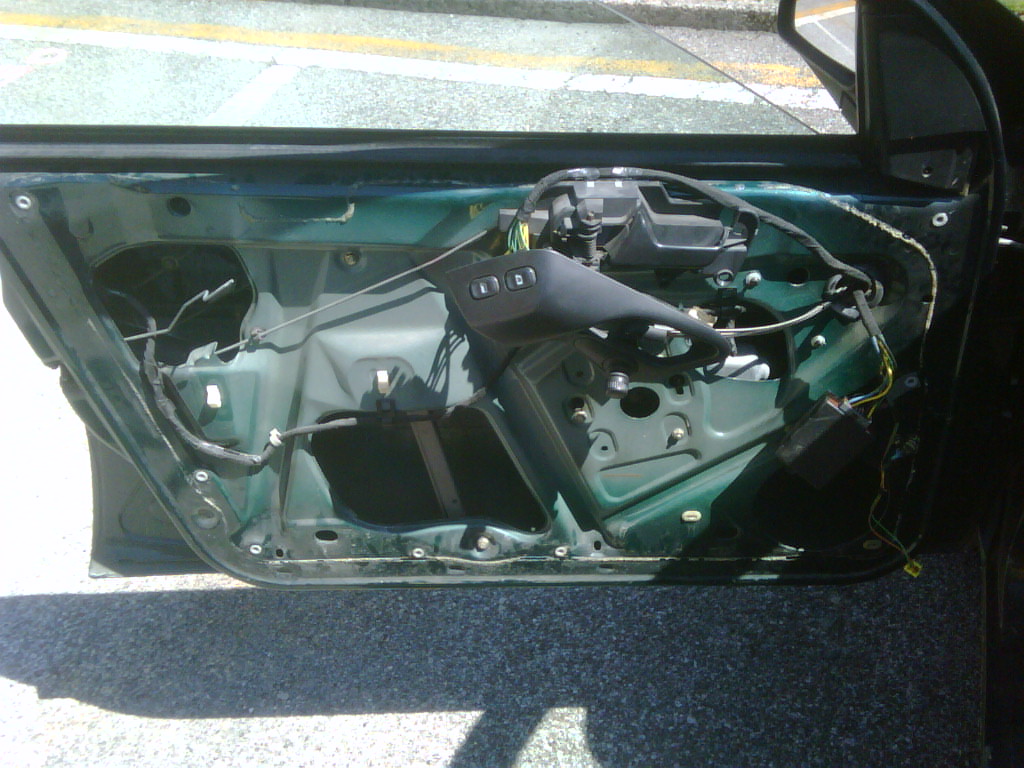

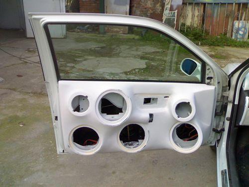

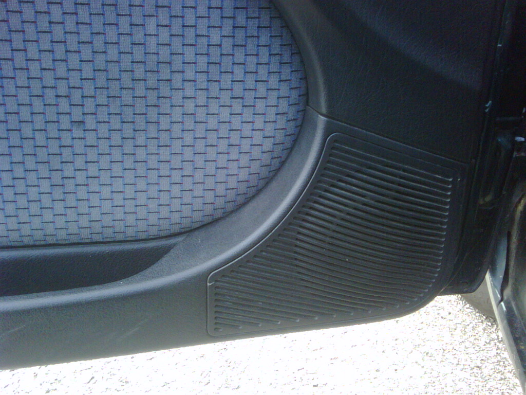

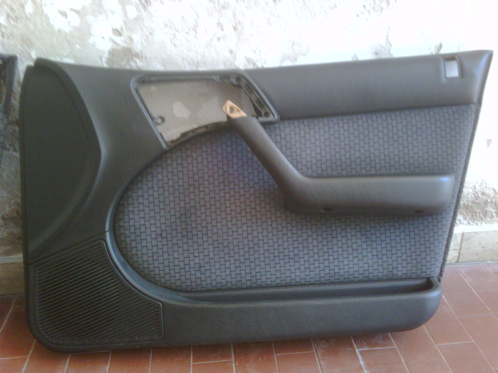

allora oggi mi ritrovo "sottomano" questa macchina che non aspetta altro che un impanto "decente" rispetto a quello che ha di serie..allora i componenti che andro ad installare come wf ho scelto in casa monacor sotto consiglio di max cosi come i medi zacks e tw in casa ciare..i wf da 8 ohm 2 in parallelo x porta amplificati da 2 fury da 640 wrms in mono a 4 ohm mentre i medi e tw da un meridian sound 50+50 che andra poi sostituito e come sub il "solito" cs 323..allora dovrei costruire delle tasche x questi due wf da 20 in porta..la porta è questa..
20-04-2009, 07:09
![[Immagine: 200941923742_Porta.jpg]](http://www.professionistidelsuono.net/Public/data/Michelangelo/200941923742_Porta.jpg)
226,98 KB
e il particolare della predisposizione originale
![[Immagine: 200941923828_Particolare%20porta.jpg]](http://www.professionistidelsuono.net/Public/data/Michelangelo/200941923828_Particolare%20porta.jpg)
230,2 KB

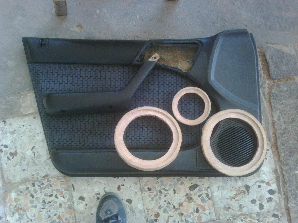

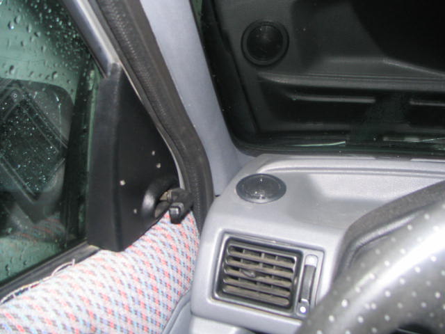

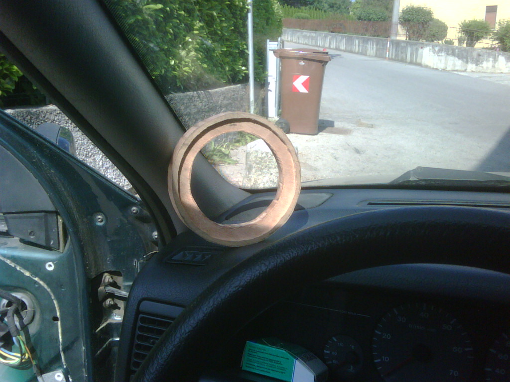

i montanti dove verranno rifatti x i tw o per i tw e i medi da 13..
20-04-2009, 07:16
quanto spazio che hai!!!
io ci vedrei bene un paio di anelli da 20 un po di pail e via di resina!!

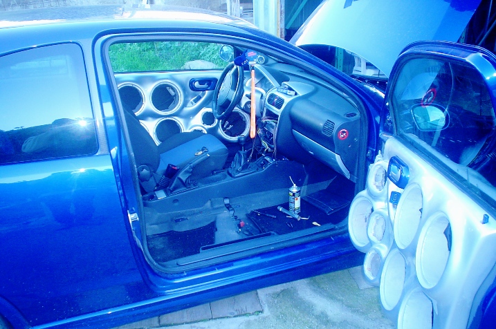

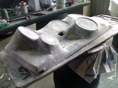

e questo è il culo :-)

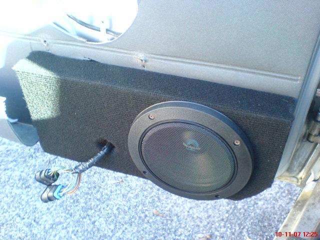

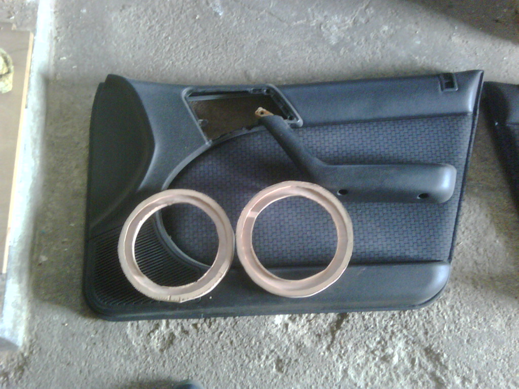

l idea era di fare dei supporti in legno e rivestirli con del fliss o simili e fgarli di vetroresina tipo cosi..
![[Immagine: 2009419232530_costruzione%20alloggi.jpg]](http://www.professionistidelsuono.net/Public/data/Michelangelo/2009419232530_costruzione%20alloggi.jpg)
24,22 KB
x poi rivestirli e rifinirli..cosi..
![[Immagine: 200941923308_resinatura.jpg]](http://www.professionistidelsuono.net/Public/data/Michelangelo/200941923308_resinatura.jpg)
34,52 KB
x un risultato cosi...uhauhauhauhauhauhauahuahuahuahauhauahuahua
![[Immagine: 2009419233319_finito%20ap.jpg]](http://www.professionistidelsuono.net/Public/data/Michelangelo/2009419233319_finito%20ap.jpg)
32,24 KB
ditemi i vostri pareri su sta idea..

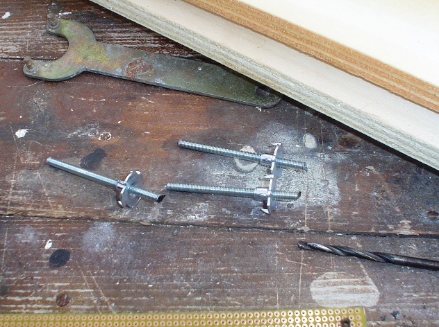

stai ben attento, però.
se deciderai di piazzare le dime direttamente sulla cartella, resina il tutto con le cartelle montate, a cui preventivamente avrai creato qualche tirante (da annegare poi nella resina stessa.
motivi:
la resina asciugando, tira parecchio, e rischi di deformare la cartella... poi diventi scemo per sistemrla.
i tiranti invece, serviranno per avere un ancoraggio più tenace dei soli clip a pressione. poichè tra resinatura, dime e altoparlanti il peso della cartella aumenterà in modo considerevole, meglio avere degli agganci solidi in più su cui contare.
motivi:
21-04-2009, 08:03
Davvero? Non lo sapevo!! La tasca vorrei farla in parte sfruttando la predisopsizione originale e parte del vano portaoggetti..dici mettere dei bulloni direttamente tra cartella e lamiera?
