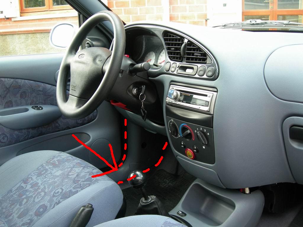

molto tempo fa mi sono ammazzato letteralmente a passare un cavo 6AWG dalla batteria fino al baule...
il problema è stato dapprima trovare un buco per entrare nell'abitacolo, ( so passato dalla guarnizioone  che sta sotto la presa d'aria vicino al tergicristallo, e infatto ora quando piove, dal lato guidatore ho una bella piscina...); poi non sono riuscito a staccare quei bordi di plastica per far passare il filom e ce l'ho dovuto infilare da sotto e non è stato facile ve lo asssicuro!)
ora veniamo a noi... mi dite come avete fatto voi!! e sopratutto come si svitato quei cosi di plastica!!!!!!!!!!!!!!!!!!!!!!!!!!!!!!!!!!!!!!!!!!!!!!!!!!!!!!!!!!!!!!!!!!!!!!!!!!!!!!!!!!!!!!!!!!
ve ne sarei molto grato!
che auto hai hekos????
piuttosto se ti entra l'acqua dovevi, quando hai passato il filo, siliconare il gommino...
i cosi di plastica cosa sono?????
.... aaa hai la fiesta....
questi!
la macchina non è la mia... non ci metterei mai un santino!

cmq nella mia macchina sono a pressione o incastro!!! sulla punto sono avvitate!!! vedrai che saranno messe in uno dei due modi!!
ci sono i tappi tipo vite... ma le viti non ci sono!!!
e pensavo che fossero ad incastro, ma dopo che un bordo si è piegato mi sono fermato!

non è che quei tappi servono a coprire le viti?
<blockquote id="quote"><font size="1" face="Verdana, Arial, Helvetica" id="quote">Citazione:<hr height="1" noshade id="quote"><i>Messaggio inserito da Forno</i>
<br /><blockquote id="quote"><font size="1" face="Verdana, Arial, Helvetica" id="quote">Citazione:<hr height="1" noshade id="quote"><i>Messaggio inserito da Hekos</i>
<br />ci sono i tappi tipo vite... ma le viti non ci sono!!!
noooooooooooooooooooooo! ho stappato i tappi
] e volevo svitaere le viti...[
] ma non ci sono!
hekos io ho una fiesta del '95..x fare passare il cavo dell'alimentazione no provato pure io a togliere i tappini,ma niente da fare allora ho alzato un po con la mano il battitacco(se si chiama cosi)e li ho infilati sotto a forza..ovviamente con molta attenzione ke nn si rompessero o spellassero..alla fine è passato..
