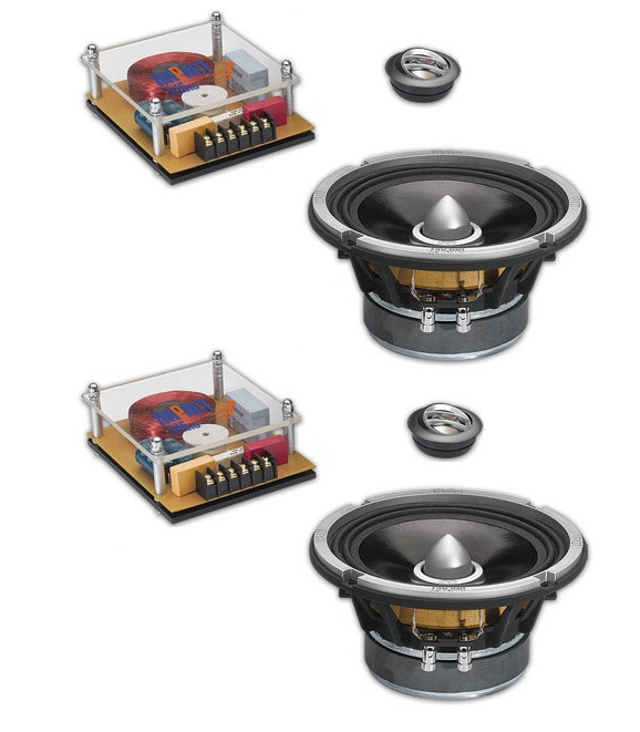

in nessun modo, usando quei filtri.
mettendo in parallelo, diminuiresti l'impedenza lungo tutto il modulo.
la FT del filtro si sposterebbe, e non filtra più alle frequenze calcolate.
puoi mettere in parallelo i componenti, ma dovresti rifare il filtro.
oppure metti un secondo ampli a gestire la seconda coppia di componenti.
ma non puoi andare in parallelo con quei crossovers.

ok grazie.....e senza crox...ma con quello dell amp?cosa cambia mettendo un filtro o con il crossover elettronico dell amp?

i tw non puoi crossoverarli dall'ampli. non arrivi alle frequenze d'intervento necessarie.
<br />ok grazie.....e senza crox...ma con quello dell amp?cosa cambia mettendo un filtro o con il crossover elettronico dell amp?
