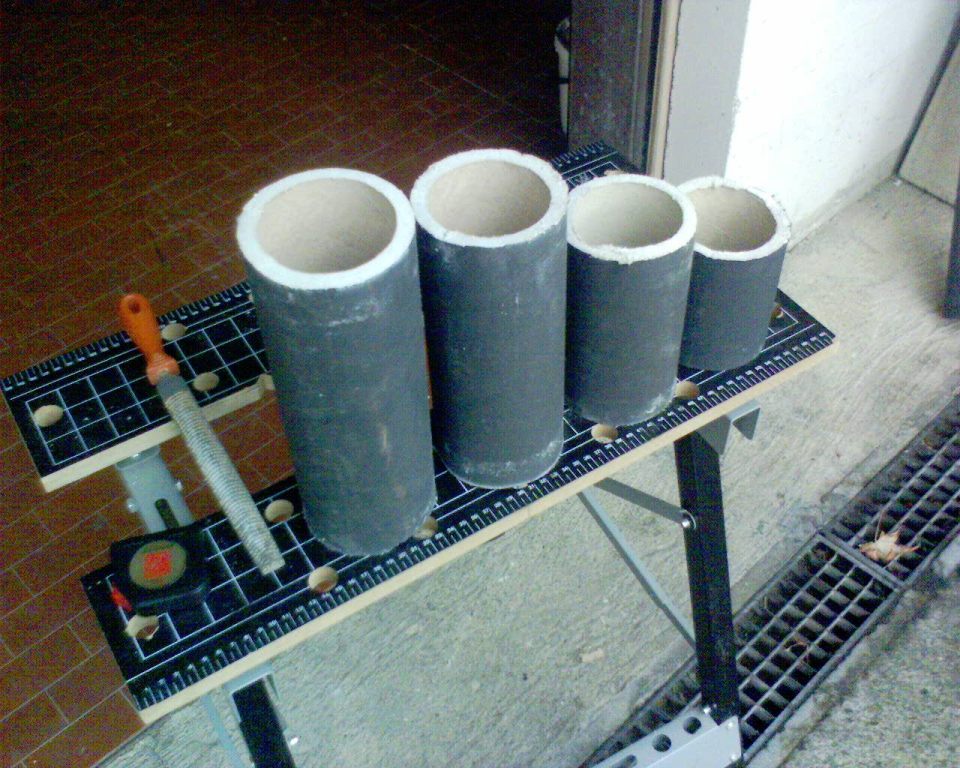

oggi pomeriggio mi ci metto D'IMPEGNO! [
i tubi sono larghi internamente 8 e esternamente 10!
le lunghezze sono rispettivamente 27, 23, 17 , 12 cm!!!
vi faro sapere!!

Ammazza...con quei reflex, spessi come sono togli meta litraggio alla cassa XD
