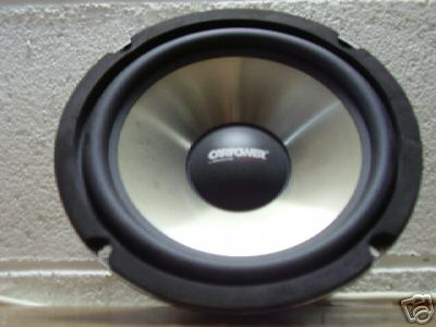

[ciao a tutti.. sto progettando 1 impiantino molto modesto x la mia ford fiesta zetec penultimo modello e vorrei qualche consiglio... non me ne intend poi così tanto quindi chiedo qlk informazione a voi e magari qualcuno saprà aiutarmi.... allora... ho comprato 2 woofer doppia bobina della carpower da 20 cm modello cbr 200tcr. siccome vorrei 1 basso secco e ke non scenda troppo in frequenza ho pensato di costruire una cassa chiusa in modo anke da non prendere troppo spazio nel bagagliaio... i quesiti ke vi pongo sono 2 :
1) dato ke i sub sono 2 e sono doppia bobina devo montare amplificatore 4 canali soltanto x i sub? dato ke dovrei ognuno dovrei metterlo a mono quindi prendere 2 canali?
2) mi date una mano a costruire la cassa? questa deve contenere entrambi i sub e vorrei ke non occupasse molto spazio nel portabagagli(cosa credo fattibile dato ke è in casa chiusa e non vuole 1 litraggio elevato). inoltre vorrei sapere se qualcuno m puo' consigliare le dimenzioni dato ke non riesco a calcolare il litraggio nemmeno con bass pc :x ... vi scrivo sotto i parametri dei woofer sperando ke qualcuno possa aiutarmi a risolvere qst''picoclo'' problema... allego anke 1 foto del woofer.

![[Immagine: 20071024111040_carpower.jpg]](http://www.professionistidelsuono.net/Public/data/mdbpalermo/20071024111040_carpower.jpg)
