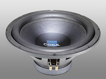

Il subwoofer, di cui sono stato un possessore, appartenente alla linea performa, il top di gamma, gia a prima vista si presenta solido e ben costruito in ogni sua parte, e il complesso magnetico, seppur di dimensioni ridotte è in grado di produrre comunque una discreta spinta.Il cono è realizzato con polpa di cellulosa e polimeri, un binomio che garantisce la qualità del prodotto,le piastre polari nere e il foro a profilo esponenziale poi, aumentano la dissipazione di calore della bobina.
Si parla comunque di un ap orientato piu al sound quality, piuttosto che alle pressioni estreme, deducibile oltre dalla dimesione del magnete, anche dallo spider, dalla morbidezza del cono, dalla sua escursione al tatto e, dando uno sguardo al data sheet.

Dando uno sguardo al data sheet, i dati che piu balzano all'occhio sono il Vas e il fattore BxL; il volume d'aria (106.9 lt), non è comunque basso e il fattore di forza (18.7 N/A) è sufficiente a garantire come detto precedentemente un buona escursione e una buona spinta al complesso mobile Mms anch'esso di livello medio alto (307.3 g).
La sua Fsè molto bassa e in rapporto al fattore di merito elettrico Qes di poco superiore a 0.5 si deduce che il suo "habitat" naturale sia una cassa chiusa, ma la reflex, vista appunto la sua bassa Fs e la capacità di discesa che l'ap dispone non è affato da escludere, qualora si voglia ottenere un vero e proprio "effetto terremoto" dato anche dal fatto che il valore in rms dei watt sopportati è di ben 600!per un picco spl di 1200 w.
Non è però un ap da spl, in quanto la bassa Fs e la conseguente pesantezza del gruppo mobile andrebbero supportati da un gruppo motore davvero notevole per raggiungere elevati livelli di pressione sonora.
Altro dato rilevante riguarda il valore di impedenza della bobina, 4 ohm, tipica di ap che con l'spl hanno niente a che fare, ma si prestano piuttosto a suonare in un contesto che richiede un sound piu pulito.
