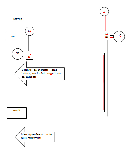

Raga, visto che dovrò montare il tutto da solo, potete farmi uno schema dei vari collegamenti?
Vi ringrazio

![[Immagine: 2007122174129_Senza%20titolo-2%20copia.jpg]](http://www.professionistidelsuono.net/Public/data/rosspg/2007122174129_Senza%20titolo-2%20copia.jpg)

ma hai visto che schemino carino che ti ho fatto???[][
