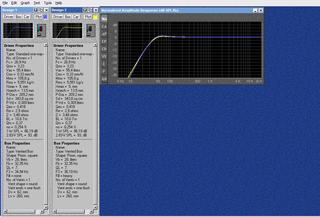

....e se alzo la Fb a 38Hz...ottengo un tubo da 60mm con lunghezza +o- 175mm...oppure posso restare sulla stessa frequenza e aumentare i litri del box, giusto ?=

sisi, questo lo so, il diametro e la lunghezza del tubo sono direttamente proporzionali, aumenta l'uno all'aumentare dell'altro. Volevo diminuire la lunghezza perchè il tubo da 260mm non lo trovo, e dovrei prenderlo in qualche negozio di idraulica o roba simile, ma avrebbe più probabilità di turbolenze vista la mancanza della flangia antiturbolenze! dovrei comprare un reflex normale da 60mm con flangia e farci l'aggiunta con un tubo in pvc normale, unendoli con bicomponente e nastro telato. Potrebbe essere una buona soluzione, no ?
p.s. ma stò tubo così lungo, non è che oscilla o vibra, vista la spinta d'aria interna ?

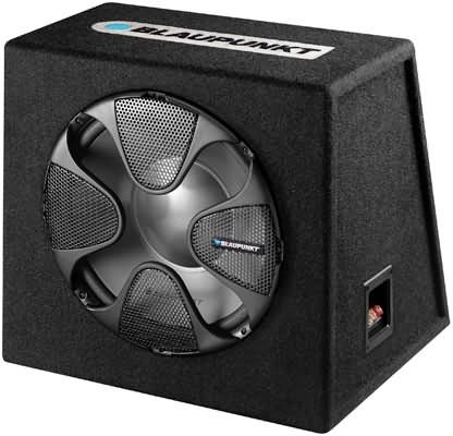

Ho trovato il tubo in un negozio di edilizia/idraulica...pvc 60mm! 3 euro al metro! Volevo chiederti, nella costruzione del box, come faccio a sapere l'inclinazione dello schienale ? Lo devo misurare oppure è standard in tutte le auto ? So che questo grado si aggira sui 70°. Volevo chiederti inoltre...vorrei costruire un box come quello in foto, con il tubo reflex dalla parte opposta a dove vedi i contatti dorati. Dici che darà una buona resa ? ho letto che la resa migliore la da con il reflex nella stessa facciata del sub, ma per questioni di spazio devo metterlo per forza al lato...
26,49 KB
l'inclinazione dello schienale la devi misurare te [
per il reflex da parte non lo so... nn ho mai provato a cambiargli posizione

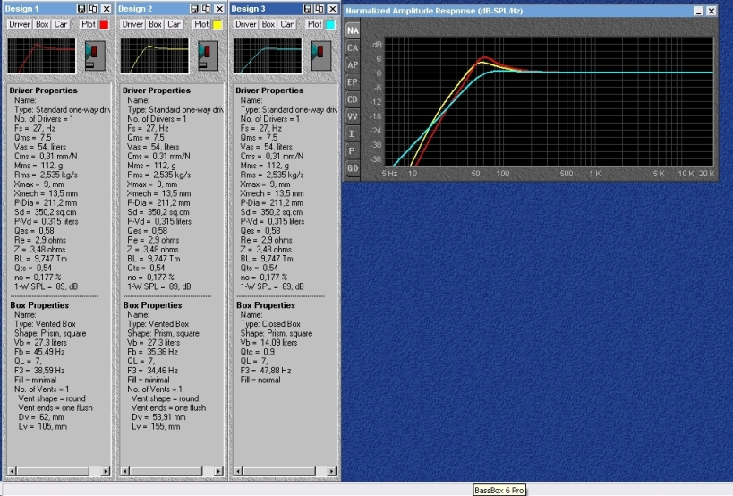

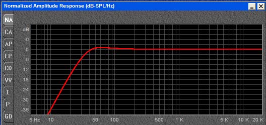

eccomi! cassa reflex completata! Ho trovato la mia pace facendo lo sfogo reflex nella stessa facciata del sub..sul fianchetto ho messo la vaschetta portaterminali. Alla fine ho fatto una cassa di 32 litri con Fb a 32,61Hz , reflex 60mm x 200mm, dose tipica di fonoassorbente.Tutte le giunte sono state sigillate con blu tack. In allegato il grafico finale... Non ho ancora testato il sub come si deve, ma per ora sembra promettere bene!
UN GRAZIE ENORME A FORNO E IN GENERALE A TUTTI PER LA PAZIENZA!
p.s. a quanto dovrei settarlo il filtro sull'SRx4 ? 60Hz?
59,18 KB
si vai di 60 hz e fagli fare un buon rodaggio!!!
ti ricordo che i parametri thiele&small del sub inizialmente non sono quelli dichiarati dalla casa visto che il sub è duro e da rodare!!! quindi fallo rodare sempre sulla solita cassa e vedrai che cn il tempo ti si ammorbidisce e ti migliorerà!!!
ciao!!!
buon rodaggio!!
